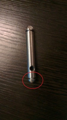

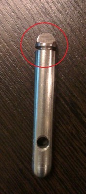

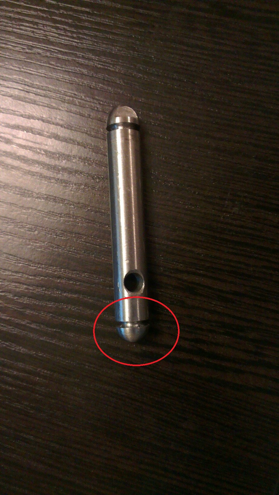

wind писал(а):лучше враг хорошего ... а хорошее это вообще без проточек ... просто закруглил и просверлил .... без всяких проточек
