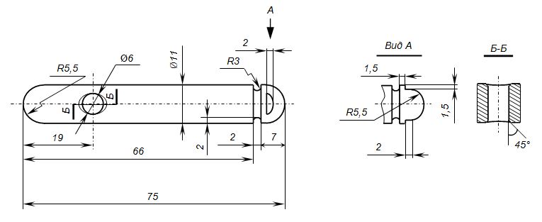

Товарищи подскажите, правильный ли чертеж штока? Вроде самый последний нашел
penfeellove
Сообщения: 130
КПП-робот CHECK TRANSMISSION
Сообщение vermin 15 янв 2014, 08:51
чертеж верный, сам по нему делал.
2 materillo : а в чем проблема по снятию груши, что робот скидывать требуется? Вроде сверху к груше самый наилучший доступ?!
