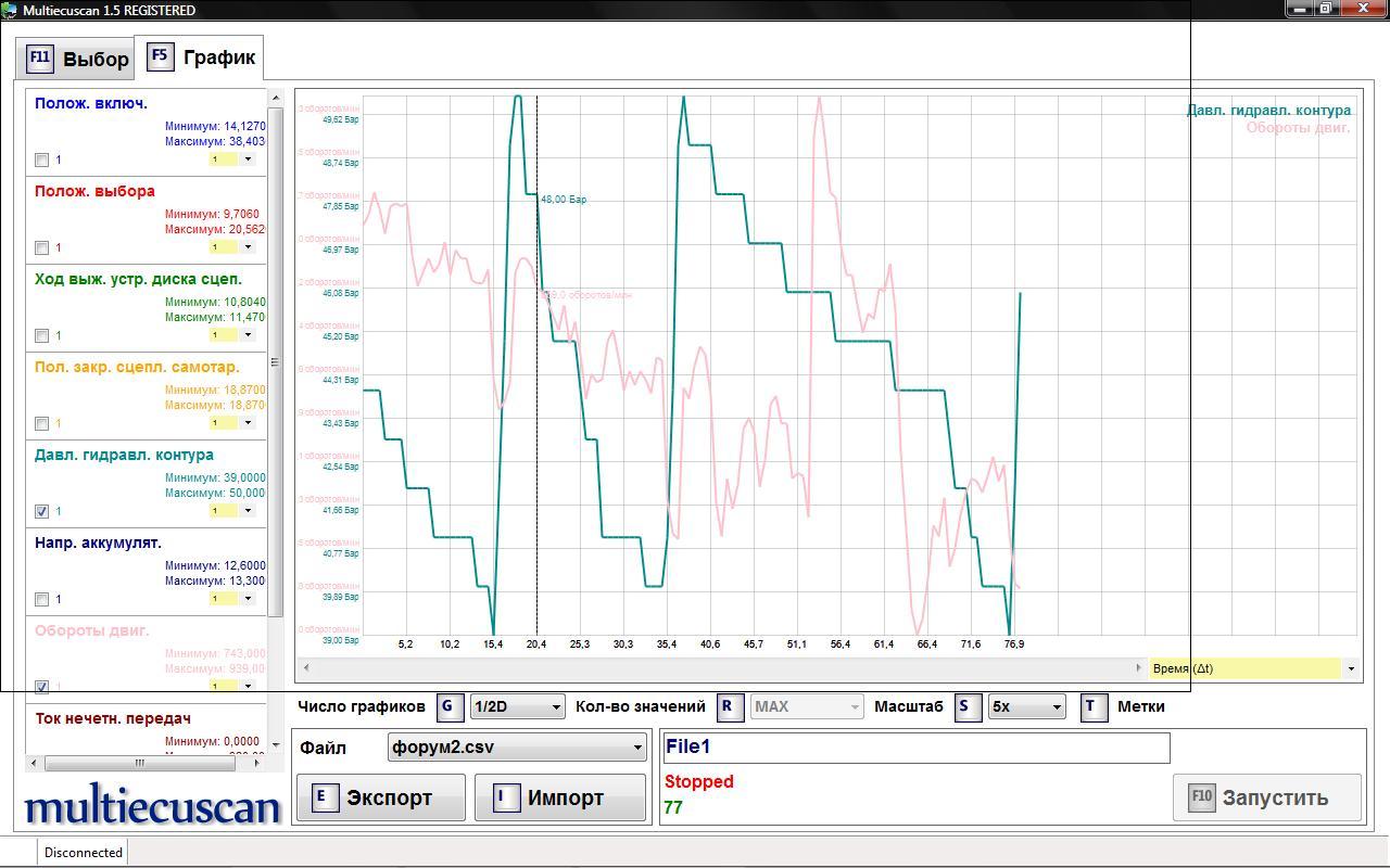

materillo писал(а):Wind как раз и говорил, что если насос включается менее чем на секунду - значит трабла в груше. В общем надеюсь в понедельник я это утверждение подтвержу)))
А тут я думаю все было просто. Реле в какой то момент вовремя не выключило насос. Давление превысило допустимые нормы и мембрана толи деформировалась толи порвалась. Я просто почитал про селеспид и как он работает. Там все предельно просто. Так же от такого давления мог пострадать любой из клапанов.
