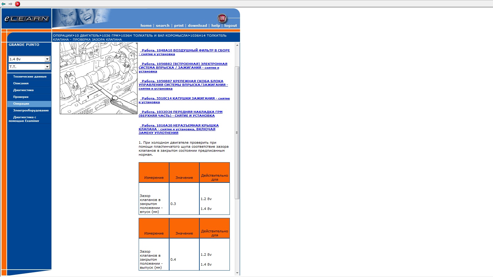

описание регулировки клапанов здесь:
http://www.auto-zone.by/remont-fiat-alb ... -klapanov/
Только на своей делал другие зазоры(где-то на форуме альбеевцев подсмотрел): номинальный зазор для впускного клапана (0,30±0,05) мм, для выпускного -(0,40±0,05) мм. Клапана не стучат.
