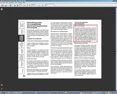

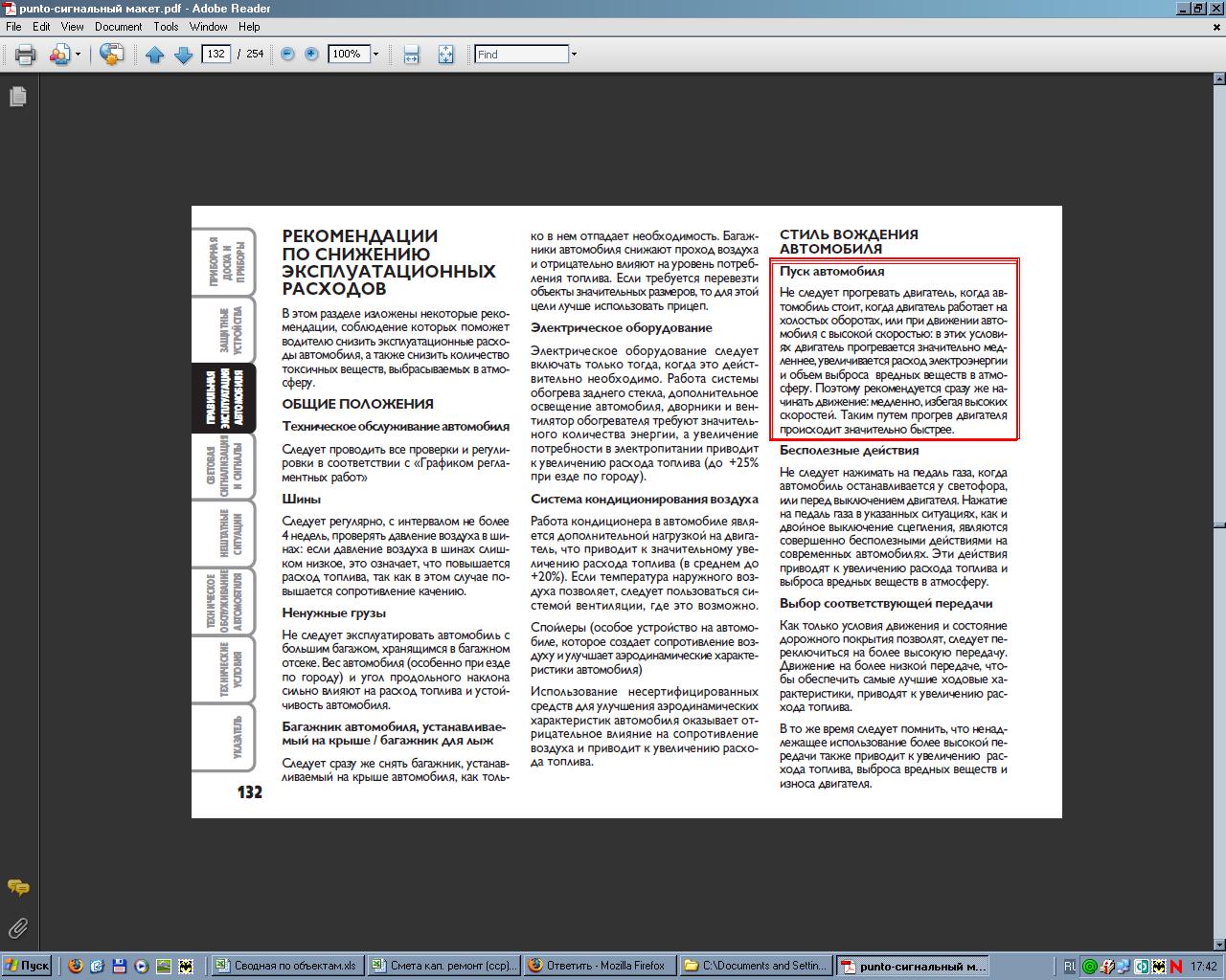

PEP А как они догадаются, что ты ее грел? В какой инструкции написано, что греть не надо? У тебя она есть? И само по себе предложение не греть проблему не решает, т.ч. незачем себе нервы трепать. Это гарантия, как бы они не отмазывались.
Re: КПП-робот CHECK TRANSMISSION
Сообщение PEP 18 дек 2009, 17:46
nio писал(а):PEP А как они догадаются, что ты ее грел? В какой инструкции написано, что греть не надо? У тебя она есть? И само по себе предложение не греть проблему не решает, т.ч. незачем себе нервы трепать. Это гарантия, как бы они не отмазывались.
Типа на это наверное ссылаются. Но я согласен что нелогично ваще.
