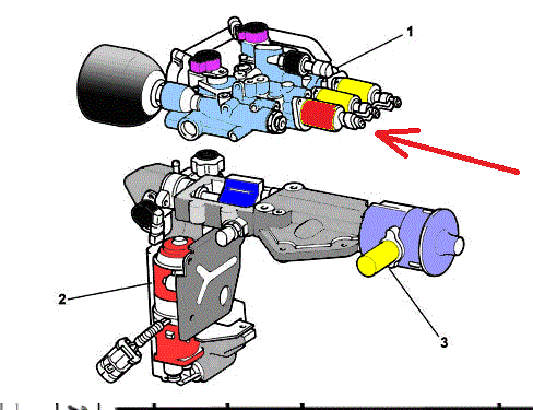

а можно каталожный номер этого клапана и где он находится?(желательно картинку или фото)

номер можно глянуть по экзисту или на самом клапане ... клапан сцепления я закрасил красным ... на нем бирка бело желтая ... на остальных 2х белая
