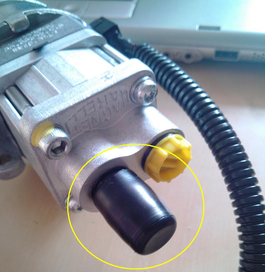

Сообщение SergZX 10 июл 2013, 16:29
заказал вот мерседесовский
гравировка (артикул - A2095530201)
он собственно пришёл
но там вместо дырки, как в штатном - под штуцер бачка, выставлен металлический штуцер (на фото закрыт резиновым колпачком), видимо для шланга, которого на фиате нет
нижняя часть насоса
кто такой ставил, скажите - как его достать? и подходит ли потом всё это дело к штуцеру фиатовского бачка?
пробочка пластмассовая жёлтая - понятно, выкрутил, вкрутил трубку
а тут засада

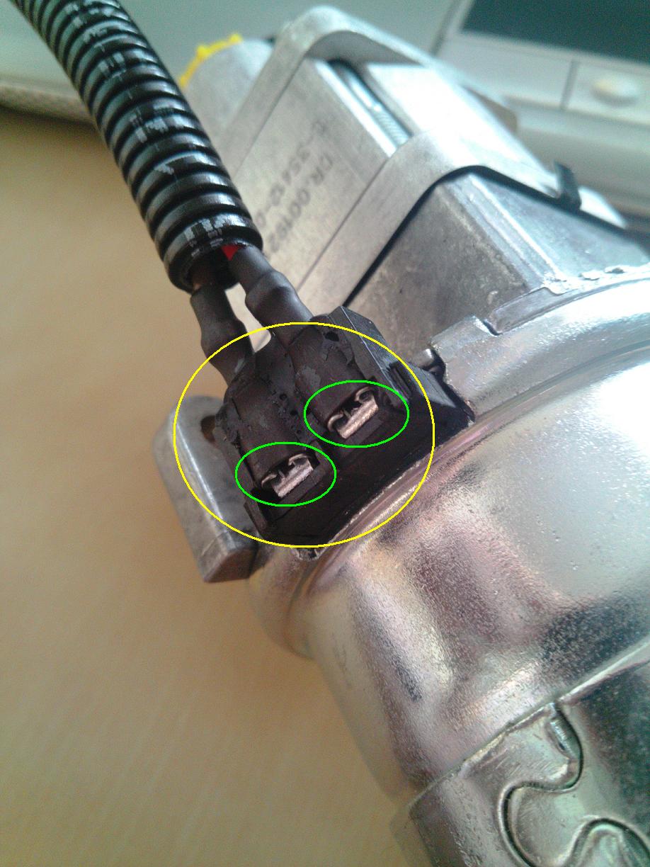

крышечка у штекера, который у насоса, просто снимается и там видны самые обычные ножевые контакты..
так что, можно и не паять - просто снять с обоих насосов и поставить фиатовские провода на мерседесовский насос, главное полюса не перепутать
разъём на насосе
