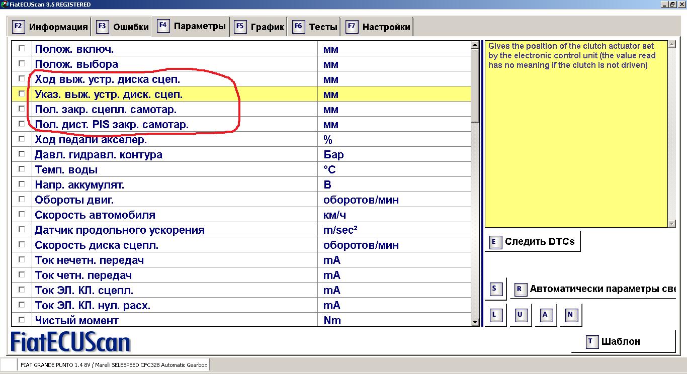

ребята подскажите пожалуйста, может кто реугулировал шток на роботе, как правильно регулировать, и где он находится, на шел что под резинкой, где смотреть, и какие должны быть параметры в мм в фиатекускан какие должны быть параметры

Длина штока сцепления 75 мм, проверить можно только на снятом роботе/штоке. При калибровке, если ошибок не выдает - значит длины штока хватает, но не исключены глюки в работе робота. В FES параметров штока как такового нет, есть только пункты(см. вложение) ,но по ним вычислить отклонения по штоку мне не удалось, проще оказалось его заменить.

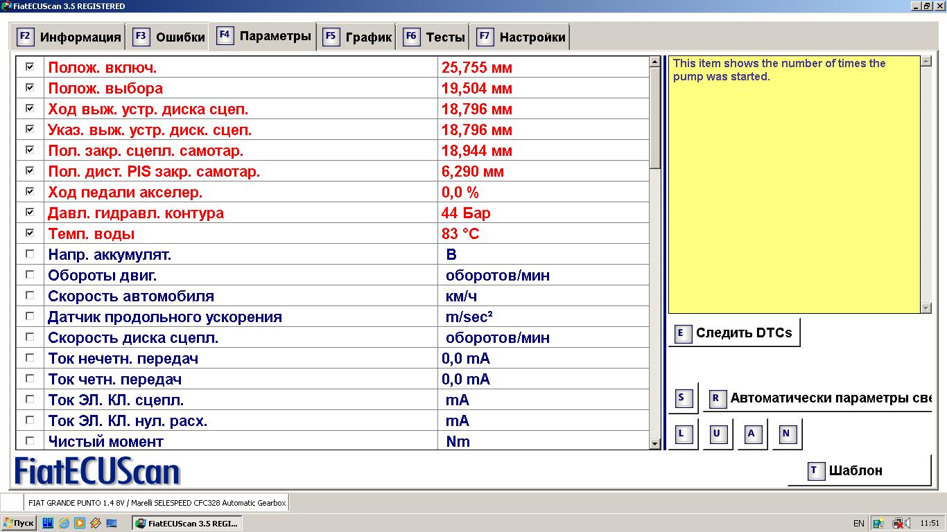

Эта инфа для Selespeed'ов, у нас же кастрированный селеспид - Dualogic. Хоть основные узлы и схожи, но есть и отличия, в частности у нас на роботе шток НЕРЕГУЛИРУЕМЫЙ.
ЗЫ: во вложении параметры перед снятием робота(по факту износ штока был 2 мм). Под приведенную инструкцию подпадает первый пункт в параметрах, но один хрен шток меняется, а не регулируется.
