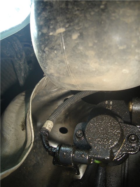

у меня такая же фигня когда ноут подключал пишет ошибка датчика выбора скорости вопрос к wind где на роботе этот датчик стоит
gorrec41
Сообщения: 39
Зарегистрирован: 16 июн 2010, 17:05
Откуда: киров
Авто: fiat grande punto
КПП-робот CHECK TRANSMISSION
Сообщение paltus 23 янв 2013, 18:27
По моему это он.
