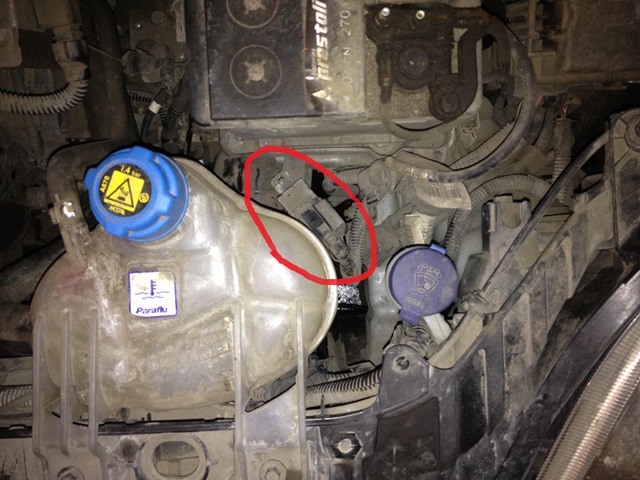

Сообщение Чашечка Джо 20 дек 2012, 10:45
Если выдернуть этот разъём, то можно отключить насос робота. Я сейчас так завожусь по утрам, как временная мера - отсоединяю разъём, прогреваю двигатель, глушусь, включаю разъем, завожу и нормально еду, без течей масла.

Чашечка Джо писал(а):Если выдернуть этот разъём, то можно отключить насос робота. Я сейчас так завожусь по утрам, как временная мера - отсоединяю разъём, прогреваю двигатель, глушусь, включаю разъем, завожу и нормально еду, без течей масла.
Клему от АКБ не обязательно отсоединять?? Ну в смысле на время "махинаций" с разъемом??

Сообщение Чашечка Джо 22 дек 2012, 09:47
Я не отсоединяю
кстати на АКБ есть предохранитель на насос ... если вместо него поставить (устройство защитного отключения) ставят такие на музыку .... то можно будет просто поворачивать рычажек прямо на АКБ
можно просто вывести выключатель в салон чтобы даже из машины не выходить .... но все равно прейдется машину греть минут 40 перед тем как поехать ... для людей с автозапуском вообще идеальный вариант ... типо заглушил машину релюха отключила насос ... завел с пульта насос не работает ... сел в машину повернул ключ насос заработал ... правда ошибка будет всегда и может уйти в аврийный режим ... но может и повезет
Попробовал сделать так на днях перед холодной ночью. С утра секунд 10 крутит стартер не подхватывает. Со второй попытки завелась, но ошибка коробки не вылезла почему то. Прогрел/заглушил / подключил и поехал. Правда при трогании дергалась
