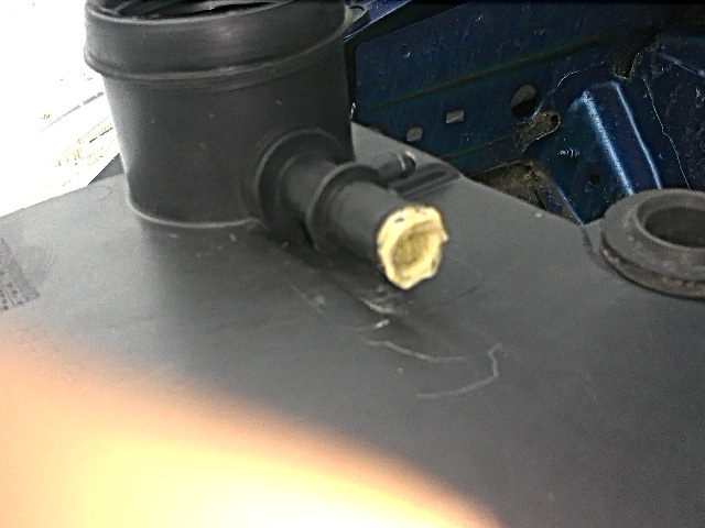

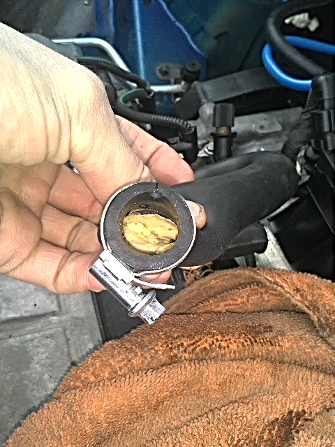

А у меня вот тоже проблемка :( 200 км назад все это прочищал и снова(((

Дэнчик писал(а):А у меня вот тоже проблемка :( 200 км назад все это прочищал и снова(((
Сегодня в сервис отогнал и сказали что прокладка не прогорела гбц! Не троит и заливная масляная крышка без эмульсии) Но Патрубок постоянно забивается почему то(((( Сказали диллеру звонить(((

Сообщение 44. 06 фев 2013, 18:06
Да потому что масло всегда горячее и влага из нее улетучивается,а с забитого патрубка ей сложно удалится потому как у тебя там сталагниты всякие... Советую снять воздухан с патрубком,все промыть,продуть,заодно заслонку снаружи помой...

Сообщение Дэнчик 06 фев 2013, 20:29
44. писал(а):Да потому что масло всегда горячее и влага из нее улетучивается,а с забитого патрубка ей сложно удалится потому как у тебя там сталагниты всякие... Советую снять воздухан с патрубком,все промыть,продуть,заодно заслонку снаружи помой...
Завтра в ТЦ Вегас поеду менять прокладку клапанной крышки и буду чистить полностью впускной коллектор) Запасся химией для чистки)
