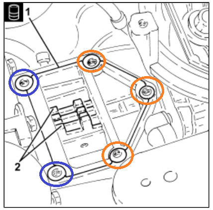

Пацаны, вы будите смеяться...я не смог снять робота. Часа полтора пытались с товарищем снять только верхнюю часть с гидравликой - выкрутили все болты которые нашли(3 под торкс в районе груши, болт массы и 2 болта длинных чуть правее штока, если стоять возле левого колеса) - робот шатался вместе с движком, затем вспомнив теже траблы у SergZX , стали искать пресловутый длинный болт - выкрутили площадку с потенциометром на штоке сцепления(кстати штифт торчит всего на 2-3 мм, на фотке в мануале как будто на целый сантиметр выпирает(!!!), и еще, уважаемый SergZX, я так и не понял, что вы там в потенциометре смазывали у меня снизу площадки потенциометра, что то типа стрелки пружинящей в одну сторону(сам потенциометр еще двумя винтами затянут, но не вижу смысла туда залазить, там вроде все более менее герметично) ). Кароче все винты потенциометра коротенькие и ничего кроме него самого не держат. Облазили все с лампочкой - ничего не нашли и решили снимать целиком. Открутил еще 3 болта с крепления робота на коробке и 2 болта внизу возле насоса, по инструкции робот уже должен был болтатся на своем месте - хрена с два! Кароче еще час наверное "курили" мануал и схемы с елерна и осматривали робота - ни болтов ни винтов НЕ ОБНАРУЖИЛИ, что откручивать не понятно(единственный болт, который бросался в глаза это здоровый с боку робота, точнее с кронштейна КП заходил куда-то под грушу, мы решили что он коробку держит)!

- 3 коротких болта сверху со стороны салона (вроде на 13);
- 2 болта со стороны насоса (диаметр резьбы у них больше, чем у верхних, наверное и башка не на 13, а побольше);
- 2 длинных болта с той же башкой, что и те три первых - один как бы со стороны колеса, другой со стороны движка.. тоже на 13
так что.. вот.. может быть длинный даже 1 был.. я уже точно не помню...

Сообщение SergZX 30 сен 2012, 21:31
хм.. что за кронштейн?
ну, значит 5 сверху всё-таки... из них 3 у салона, остальные по центру - длинные
2 вроде как на 15 сбоку у насоса
вот, оранжевым обозначены 3 коротких
синим там, где 2 длинных..
с торца где насос там вообще полуфункциональные какие-то эти болты.. как раз они видимо кронштейн насоса и бачка крепят на коробке, не смотря на то, что он и так на роботе закреплен нормально
так что, ориентируйтесь в следующий раз примерно где расположены оставшиеся болты
ЗЫ: я вот чота при установке герметик мазнул там, где не надо на картинке... на перегородку.. может из-за этого всё сломалось опять? :o

Сообщение SergZX 30 сен 2012, 21:40
кронштейн к которому крепится подушка
я его не трогал вообще...
только болты фланца и 2 сбоку у насоса
всё вытащил по мануалу - немного боком повернул, вывел шток из рычага, немного ещё приподнял, опустил часть, на которой груша, потом повернул почти под 90° всю конструкцию и вытащил снизу у левого колеса
