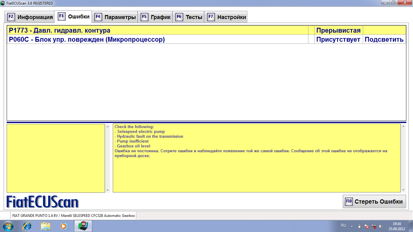

Сообщение SergZX 25 сен 2012, 20:11
мда.. видимо ошибся ))
в общем, странные дела..
клапана работают, насос работает
в начале была ещё такая ошибка, потом не появлялась
(блин, картинки оказывается наоборот грузить надо было)

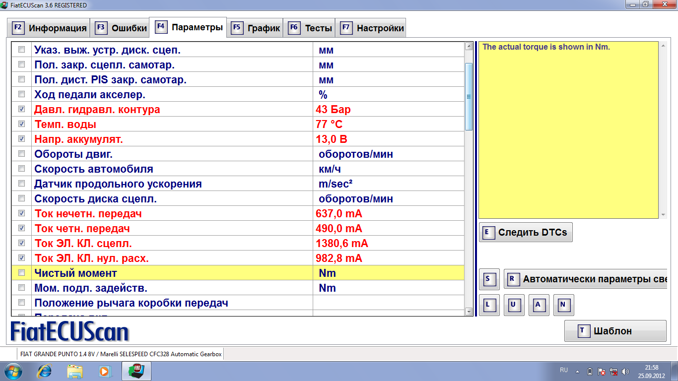

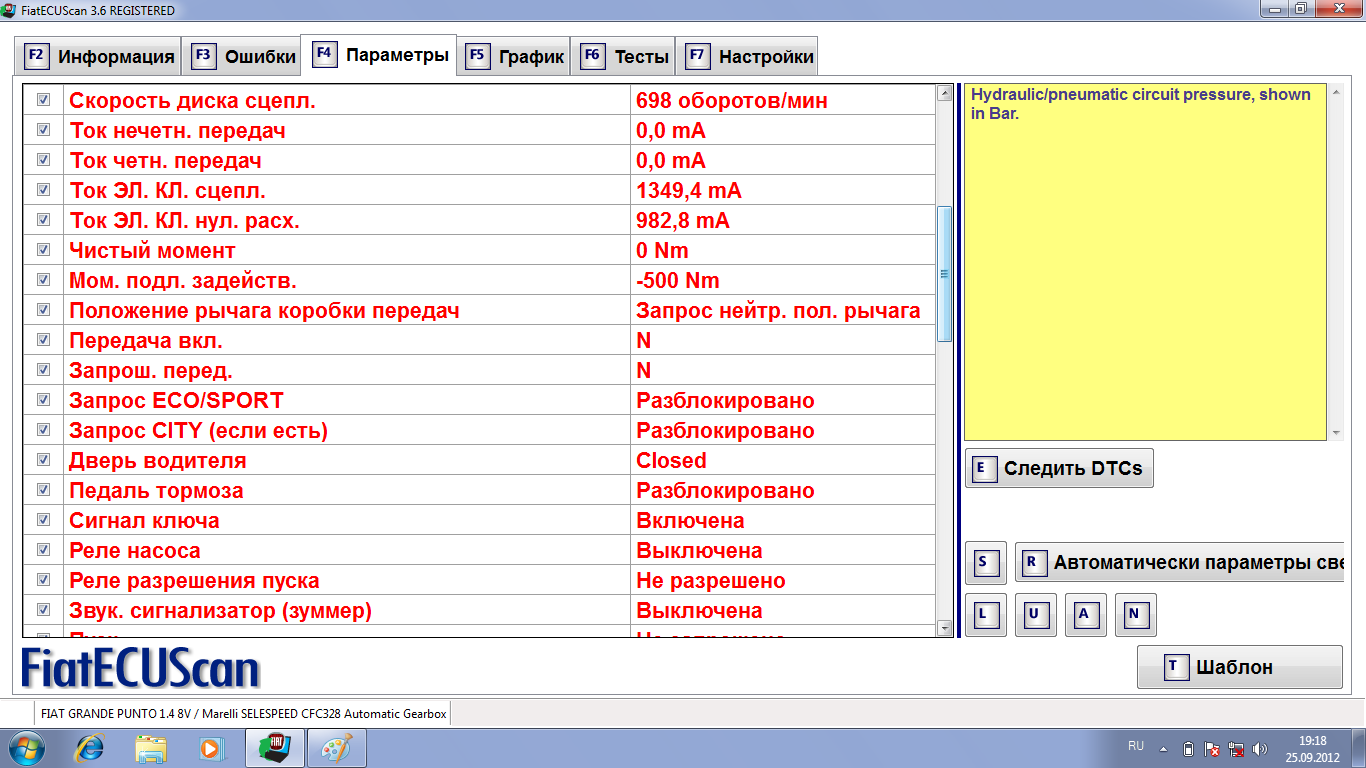

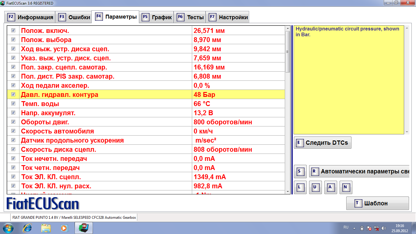

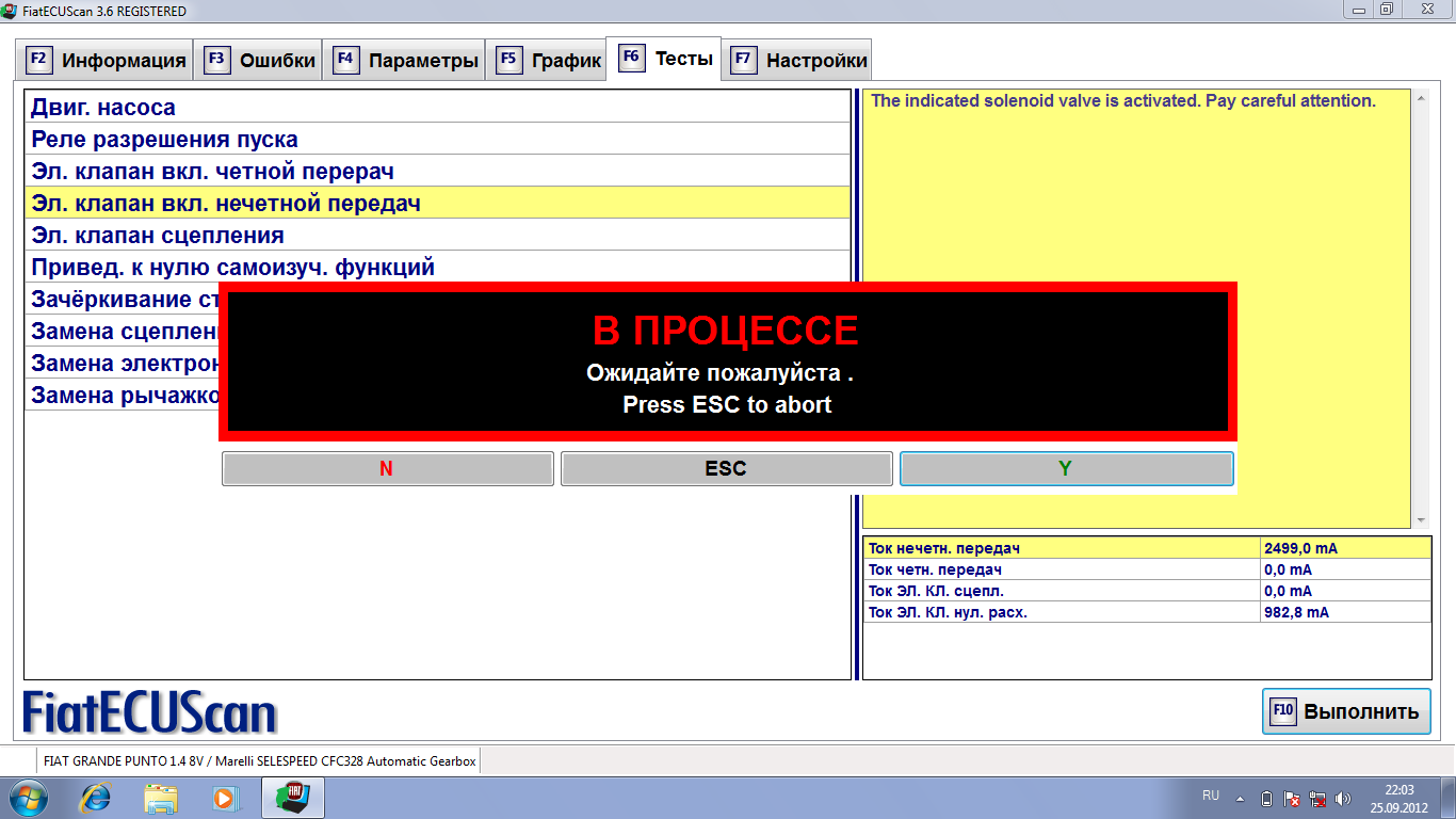

Сообщение SergZX 25 сен 2012, 20:16
на втором скрине ток при переключении клапанов через тест (при включении четной - включается задняя, при нечётной - нейтраль)
на первом - токи при попытке робота включить заднюю, при этом ни каких звуков он не издаёт
при тесте клапанов чётных и нечётных стучат они довольно громко
после сброса ошибок и вкл выкл ключом коробка не сразу говорит про чек трансмишн, а только после нескольких попыток
ещё тестом насоса случайно догнал давление до 70 бар.. полез посмотрел - вроде нигде не потекло...
а не понятно было работает он или нет - потому что работать он стал как-то вообще тихо.. раньше просто орал
короче говоря, так я и не понял - блок дохлый или всё-таки сцепа.. или вообще что-то другое..
