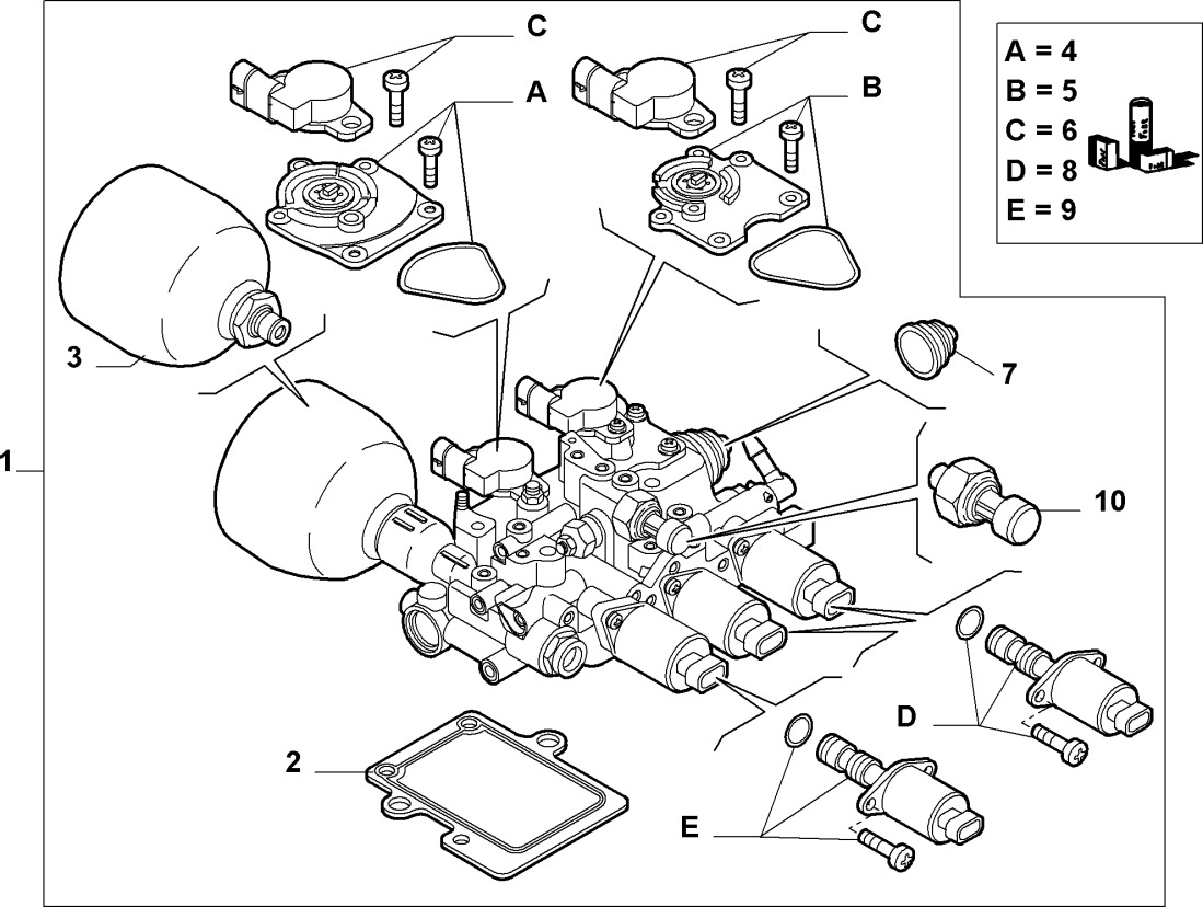

ещё вопрос - прокладку между блоками (код 71732917, п.2 на картинке во вложении) надо менять после снятия? или оставить так? или тоже герметиком промазать?
тот же датчик, который на силиконовом герметике сейчас, под ним похоже протекало, судя по грязи.. вообще б всё посадить на герметик какой-нибудь, чтоб уже ничего не текло.. только хз что именно на него садить, а что не стоит..
прокладка между блоками (2)

SergZX писал(а):ещё вопрос - прокладку между блоками (код 71732917, п.2 на картинке во вложении) надо менять после снятия? или оставить так? или тоже герметиком промазать?.
любой из вариантов на функционал не повлияет ... максимум просочится пара капель масла ... я обычно мажу чуть-чуть анаэробным не засыхающим герметиком (но совсем тоненький чисто чтобы перекрыть повреждение грунта на прокладке)

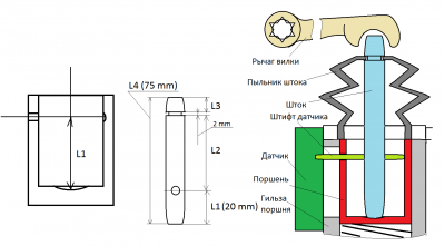

да там впринципе размеры эти можно снять с текущего состояния дна поршня и отверстия для штифта датчика + длина до паза пыльника.. остальное "на глаз" сделать
ничего в его работе не изменится от этого
завтра конечно всё-таки постараюсь не забыть эту бумажку ))
по картинке примерно понятно что и зачем там сделано и как подогнать под свои надобности
помнится, в той статейке про селеспид автор упоминал о том, что шток имеет регулировку винтовую с фиксацией контргайкой.. можно попробовать изготовить такой же шток и для ГП, регулировать при необходимости
эскиз (всё довольно приблизительно изображено по конструкции)

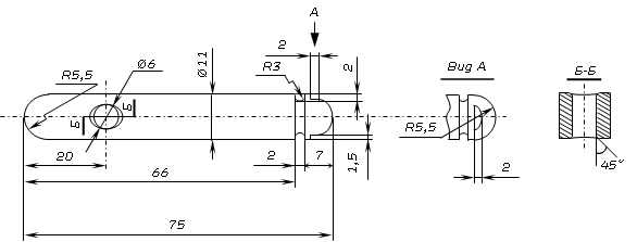

в общем, такой вот чертёжик.. это копия картинки из ворда..
вордовский док позже на обменник кину
решил уж перечертить нормально, а то бумажка потрепалась..
разрез вот только наверное неправильно обозначил.. не помню как точно :D
upd: а вот и вордовский файл (надеюсь у вас есть хотя бы open office)
так и не нашёл я такой герметик.. решил купить невысыхающий масло-бензостойкий несиликоновый герметик Permatex Form A Gasket Sealant.. ссылка
тоже фуфло? или покатит?
ещё купить фиксатор резьбы такой, думаю тоже не лишнее.. а может и лишнее..
чертёж штока сцепления dualogic

Сообщение vermin 19 сен 2012, 21:31
Спасибо за чертеж, завтра отдам токарю, как мне предварительно сообщили в наличии есть сталь 40Х13, надеюсь подойдет без закалки(а то с закалкой головняк)
