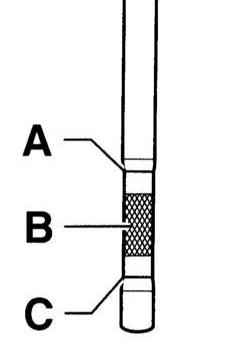

Уровень масла должен быть на отметке "В". Соответственно "А"- максимум, "С" - минимум.

боб писал(а):Уровень масла должен быть на отметке "В". Соответственно "А"- максимум, "С" - минимум.
Глушу двигатель,жду 5 минут,проверяю уровень: в масле ровно половина щупа, и не понятно где его уровень.Может потому что оно очень светлое пока? Ну не идиот-же я! Все-таки техническое образование. Наверное,придется к кому-нибудь из наших,Ленинградских,ребят подъехать,что-бы помогли разобраться.
Тебе уже несколько раз написали, вытащил щуп, протер его тряпочкой, вставил снова, снова вытащил и теперь смотришь уровень.
