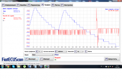

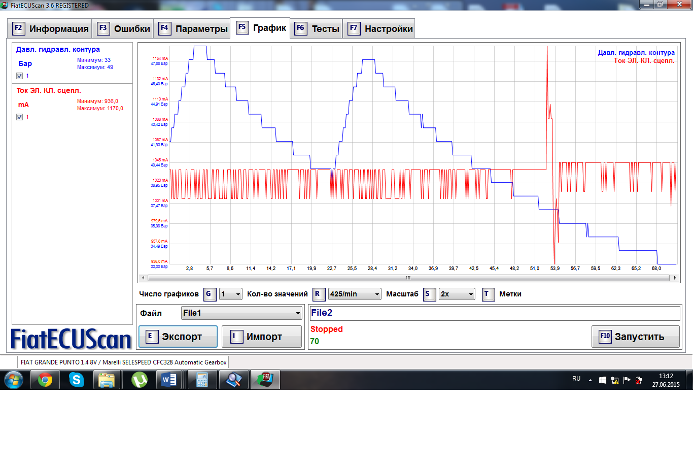

Сообщение penfeellove 12 июл 2015, 10:18
vermin писал(а):penfeellove, после установки нового насоса периодичность срабатывания замерял? Или на радостях, что новый, сел и поехал кататься?)))
Радости было конечно много, но недолго. Чисто на слух, переодичность была нормальной, по началу, даже с большими интервалами на нейтрале.
Запечатлил момент сгорания предохранителя, смотрел как раз периодичность включения насос, это кстати новый мерсовский насос.
