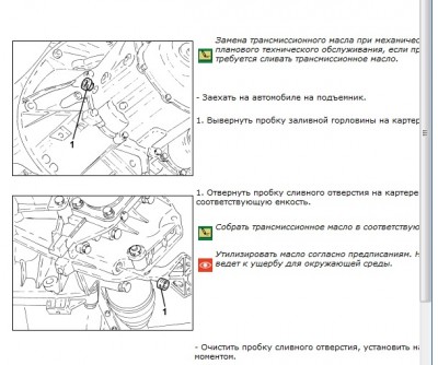

Сообщение WooDy 22 дек 2015, 17:43
Как я понял, сверху заливная пробка, снизу сливной болт... У меня влезло только 400 грамм масла (((
Замена масла в мех части робота.
Сообщение vermin 22 дек 2015, 22:03
Нет, сливной болт в коробке(не робот) в самой нижней ее части находится и смотрит в сторону багажника! Точнее даже не болт, а пробка(такая же как на Вашем фото сверху, только поменьше и так же откручивается шестигранником)
ЗЫ: я у себя вообще не помню болта в этом месте(я про Ваш "сливной" типа болт)...на моих фотках нет такого ракурса как у Вас, так что на 100% утверждать не буду)

Сообщение WooDy 23 дек 2015, 05:13
прошу меня простить и строго не судить... все нашлось... и литература, и пробка...
это остановит подобные вопросы:
