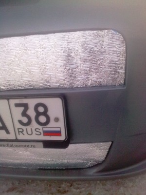

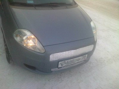

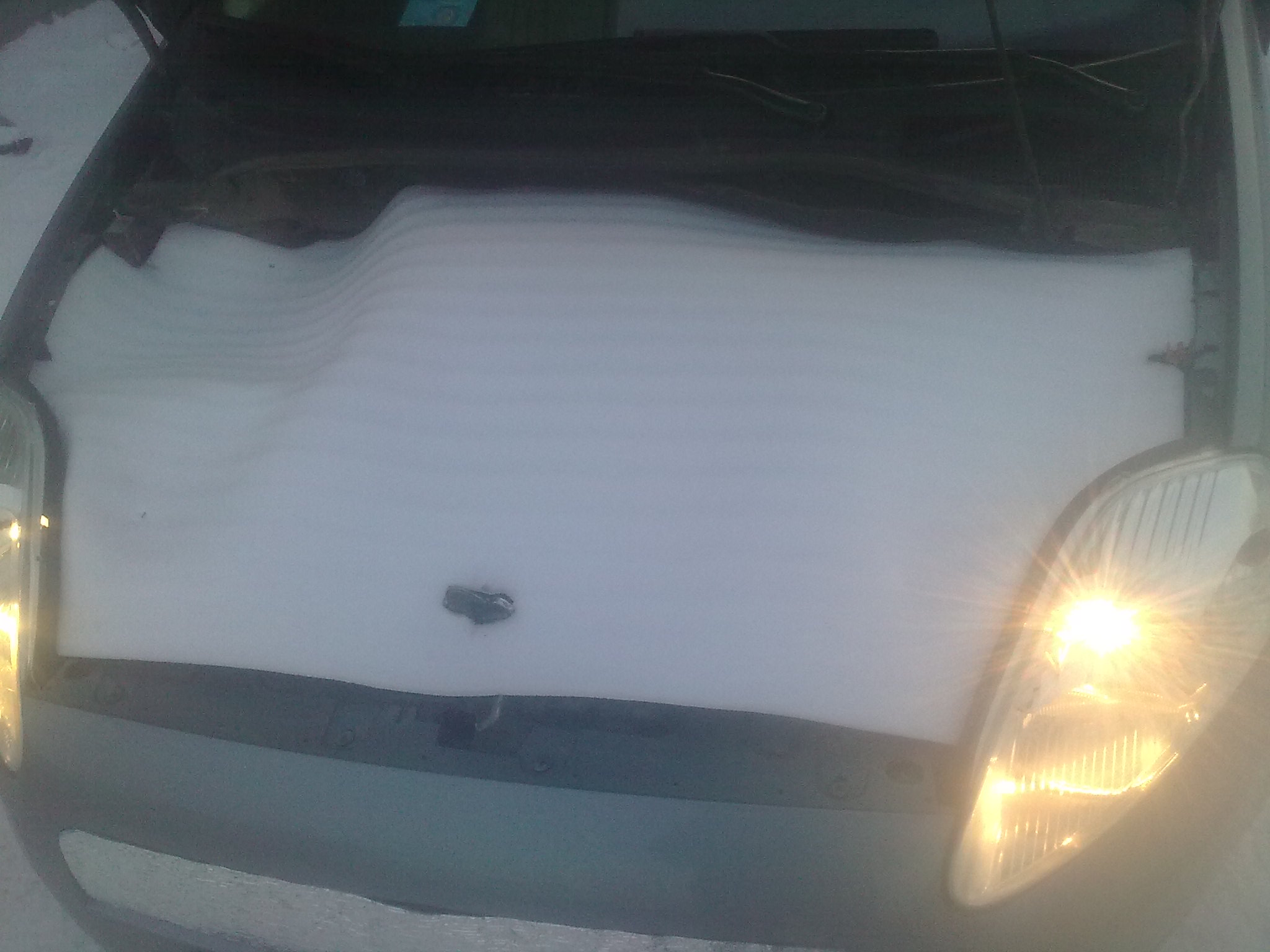

Сообщение Demon 20 янв 2012, 18:36
Утеплять надо!!!
Пришёл к этой мысли, когда устал ездить на работу и с неё в шапке и перчатках. Машина очень плохо прогревается, и это не особенность всех малолитражек, как кто-то здесь заметил. Это особенность Пунто!. Даже при температуре -15, двигатель заметно остывает, при включенной печке на двоечке. На единице тоже можно ехать, но при этом стараться меньше дышать!
Вобщем: 2 метра фольгированного утеплителя - 160 руб. + одноразовые хомутики - 38 руб = 200 руб. и 3 часа маеты. Результат: в -30 машина прогревается до рабочей температуры за 12-15 минут, при этом печка (безо всякой циркуляции) на двоечке.
.....фотки не могу вставить.....
