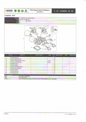

Сообщение leon01 29 авг 2011, 21:21
wind писал(а):
leon01 писал(а):! Подскажите пожалуйста, кто сталкивался ГДЕ ВЗЯТЬ ЭТОТ САЛЬНИК ИЛИ КАКИМ АНАЛОГОМ ЗАМЕНИТЬ, на нем еще имеется надпись DD1094S, самостоятельный поиск не дал результатов ! Жена 2 месяца без машины- она меня скоро убъет, спасите человека!
если вы внимательно читали тему значит вам попадалось руководство по замене этих сальникой там их 4шт ... можно менять 3 (четветый не изнашивается )
в этом же руководстве в самом наале есть их каталожные номера .... заказать можно либо в экзисте (не все сальники бывают в наличии) либо через оф диллеров (там можно и без номеров )
Я читал тему но не нашел инструкции по замене сальника который находится в корпусе за изделием №7 на этом рисунке
.JPG
, если я был не внимателен, то подскажите его номер ! Авто до сих пор не отремонтировано, находится на самом что не есть официальном сервисе Италавто, где этот сальник найти не могут, не говоря уже про экзист !

Сообщение Lobsterman 30 авг 2011, 08:37
leon01 писал(а):, если я был не внимателен, то подскажите его номер ! Авто до сих пор не отремонтировано, находится на самом что не есть официальном сервисе Италавто, где этот сальник найти не могут, не говоря уже про экзист !
странно что Экзист его не может найти - он есть в их каталоге
вот номер детали 71738787
проверяйте
http://www.elcats.ru/fiat/scheme.aspx?m ... &office=ru
http://www.elcats.ru/fiat/ImageHandler. ... 2120005003
да вот только этого сальника нет нигде поблизости кажется , только на заказ ... 1400руб за 30-35 дней
можно чуть быстрее но будет дороже .

Сообщение wind 31 авг 2011, 21:51
leon01 писал(а): если я был не внимателен, то подскажите его номер ! Авто до сих пор не отремонтировано, находится на самом что не есть официальном сервисе Италавто, где этот сальник найти не могут, не говоря уже про экзист !
манжета целиндра сцепления имеет номер 717pu011 ... советую сразу заменить 2 манжеты двухходового поршня 717pu012 в гидроблоке
