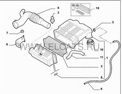

Обнагужил сегодня,что сей шланк № 9 на гисунке потгескался,код 51777763,цена в екзисте более чем цагская 1200 гублей. Вопгосы: Кто покупал? Как кгепится нижний конец..в зегкало нихега не газглядел.

44., а не проше в любом автомагазине подобрать, я себе под №11 подобрал, второй шланг как и у тебя тоже трескается, но пока не заморачивался. В Epere кстати тоже не понятно
Если найдешь то напиши откуда он идет-в ближайшее время тоже хочу заменить.

Подобрать то можно...дело в креплении нижнего конца.Хотелось бы снять его померить длину,дырки,в магазинах то шлангов куча...
