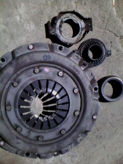

Меняю сцепление по вечерам после работы. Недостаток некоторого инструмента приводит к затягиванию процесса(уже 3 дня). КПП снята целиком. Мою. Появился вопрос который сначала вверг меня в ужас. Попробую понятно сформулировать. Дело в том что с комплектом сцепления шла брошюрка на буржуйских языках с картинкой. на картинке изображен срез сцепления в сборе. скрин приложу позже. попытаюсь на словах изобразить картинку. Итак... последовательно изображены в "срезе" следующие элементы: КПП/рычаг двигающий выжимной подшипник\выжимной подшипник\корзинка\диск сцепления и тут бля УЖАС! изображение подшипника!!! и всё это насажена на первичный вал! При разборе никакого подшипника в этом месте не было. Мои первые подозрения: первичный вал сломан! сцепление собрали без этого подшипника и поскорее продали. Я бледный пришел домой и полез на exist.ru в поисках схемы. ничего подобного обнаружить не удалось. Открыл elarn. тоже ничего. Подшипник там должен быть?

доброго времени суток, господа. Сегодня поменял сцепление (комплект 826696), сальник штока выбора передач, попутно поменял масло в коробке, побрызгал смазкой на рабочие поверхности стартера (ибо шумел после заводки "на холодную"). От первого лица, потому что все время был около автомобиля, где-то даже подсказывал, обращаясь к нашему форуму. причина замены- рывки на горячем сцеплении, как описано ранее. Выявлена также разорванная подушка крепления движка со стороны коробки- считаю последствиями рывков и возможной причиной рецидивов. планируется замена.
страшно счастлив.
к последнему посту скажу:
что вы увидели при разборе, то и есть так, как должно быть. как-то так... лишний подшипник на картинке- может, он коленвала... или картинка для моделей с двойным сцеплением, типа бравы?
примечание: смажте как следует первичный вал, рабочие поверхности вилки, выжимного - смазка в комплекте со сцепой на литол похожа, и отцентруйте ведомый диск. в доступе будет и стартер - шестерню бендикса на сухой оси аж заклинивало у меня- но на них может пыль от фрикционой накладки диска попадать, у меня смазали wd - шкой, чтоб не густо.
