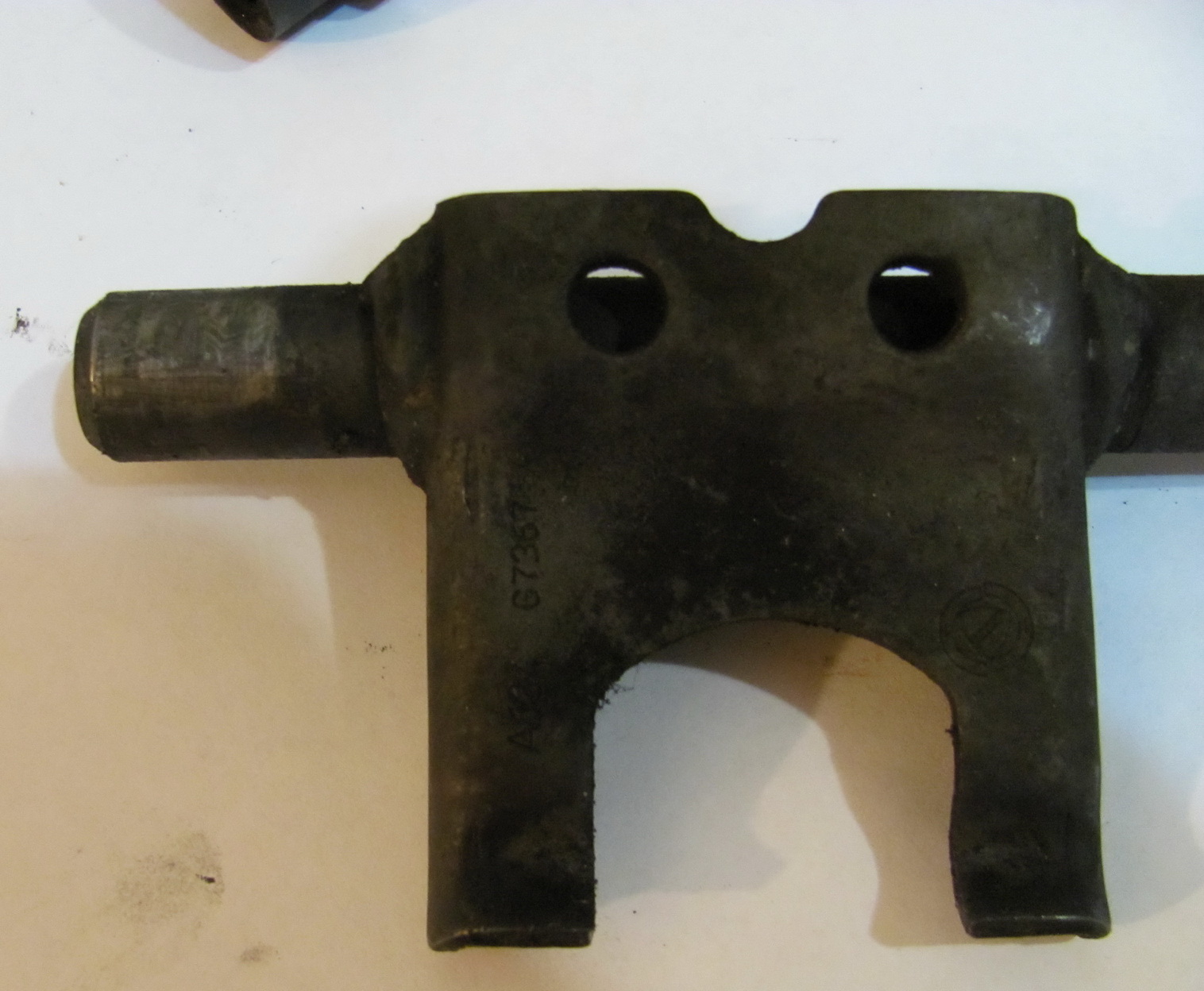

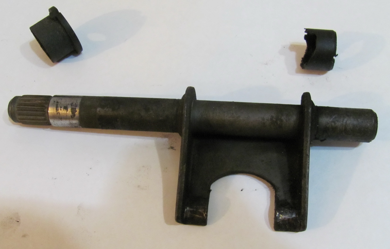

Проблема решалась совместно с диагностом, смотрели Экзаминером. Просто достала, выше описывал уже. Запчасти ждал около 1недели + поправка на снегопады. Теперь по существу. Нужно протестить Экзаминером длину хода штока выжимного устройства - должно быть 20, 9мм (заводская установка, чем ближе к этому значению тем лучше). Но работает нормально даже при 17,7мм. Проверять необходимо на работающем двигателе. Вот как бы так. Пообщайтесь с диагностами. Спецы пожалуйста поправьте мои неточности. Вдруг в терминологии напутал. Но простой заменой на исправные детали вопрос не разрешился. Глюк остался. При детальном обследовании выяснилось что новые втулки люфтили в посадочных гнездах. Итог вылет коробки в N = нейтраль. Зазор ненужный выбрали фольгой. Проблем сейчас нет, а на будущее втулки будем вытачивать под нужный размер. По крайне мере известно где собака зарыта.
Но почему новые втулки не в размер одному богу известно. Ну и фото виновницы торжеств во всей красе.
Износ виден по цвету
Правая втулочка попорчена при извлечении.

На яндекс-фотки можешь закачать, тока в настройках пофильтруй ... дабы вся срана не пялилась. Кстати, реальные размерчики фтулки ес ть?

=Igor= писал(а):Увы размеров втулок нет :( (кто мог предположить такой финал?), а с фото вроде получилось :) .
Вилку, я понимаю тоже меняли. Износ пипец.... железо сразу видно... сыромятина. А втулки какой материал содержат?

Сообщение =Igor= 25 янв 2011, 10:55
Покупал комплектом, вилку заменили, втулки какой то черный специфичный пластик. На фото вариант для домашнего музея. :)

=Igor= писал(а):Покупал комплектом, вилку заменили, втулки какой то черный специфичный пластик. На фото вариант для домашнего музея. :)
Мдаа... втулка из пластмасски в таком напряжонном узле...и в паре с роботом :( ...исход предсказуем. По уму делать: посадочные места вилки (можно использовать и старую) стоит обработать на круглошлифовальном станке; втулки, например, точить из бронзы (бронзографита) или капролона (графитокапролона) ... сносу не будет! Хотя глядя на износ... вилке не мешал бы процэсс поверхностной закалки перед шлифовкой...

Да действительно фольга помогла. Машина нужна была на праздники на 10 дней как воздух. Связано с работой ну и потом дела семейные. Пунтика сдал перед Новым годом за неделю. Пока разобрались досканально время шло. Было решение точить новые втулки под размер. Но на завтра 31 декабря 2010, смены у всех короткие, сервисы освобождались по полной от транспорта. И я оборвал все телефоны. Итог смекалка мастеров и отдельное спасибо им за понимание. Ну если возникнут предпосылки на проблемы с "вылетами" коробки, то тропинка уже известна и решение проблемы тоже. Отдельное спасибо сервисному диагносту. Выясняли совместно с ним причину пошагово до полного устранения. У меня сейчас все отлично :D . Желаю удачи и устранения неполадок. Так они достают и картину портят. :x
