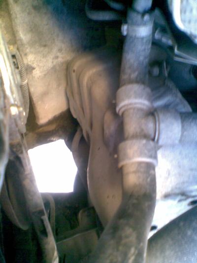

Как вы можете заметить у меня никакой защиты нету... может она конечно и была...
А неполучилось у меня тронуться. Залить-то залил, без проблем, но после запуска опять потекло(((

Т.е. если потекла жидкость вообще то бесполезно её доливать. А защиту снизу снял или она сломалась?

По ходу так все и происходит, она наверное находит дырочку и запоминает это место, что бы легче было течь ))) Защита если и была, то сломалась...

Пост выше, это моя неудачная шутка... На самом деле я процитирую слова авторитетного человека в этом вопросе:
"К сожалению проблема с течью масла из актуатора еще не до конца решена нашим представительством. Это косвенно связано с тем что в Европе таких проблем минимум и все они в основном из дальних регионов и Сибири. Там где морозы. Масло густеет и не успевает стекать в резервуар. Переполняется актуатор и масло вытекает через датчик в торце актуатора.
Если такое случится в дороге то как вариант можно долить масло в расширительный бачек предварительно сняв защиту.
Рекомендаций по замене масла на какую то другую синтетику от представительства не поступало. (кстати интересно проработать этот вопрос. Я предложу как вариант технарям)
Что бы такого не повторялось, технический отдел Соллерса предложил уменьшить диаметр отверстия в актуаторе. Устанавливается втулка. Диаметр отверстия уменьшается. Тем самым увеличивается емкость актуатора и как правило жидкости хватает. Тоесть она перестает течь через датчик. Грубо говоря поднимается планка уровня. Способ решения рассылался диллерам. Так же он есть на диллерском портале."

Сегодня посмотрел, у меня выглядит все по другому сверху какой-то тепловой экран снизу защита пластиковая.
Альберт
Сообщения: 1889
Re: КПП-робот CHECK TRANSMISSION
Сообщение @ндрей 05 фев 2009, 11:08
Выгляди точно также как у всех.
Вот где патрубок у тебя уже вверх подымается, на фото видно болтик верхний на защите,
если его открутишь, то можно немного отодвинув эту защиту на себя пальцами, увидеть верхнюю часть
бачка с маслом на гиравлику робота, при желании монжо увидеть уровень масла в том бачке.
Выше фото у человека без этой защиты, ведать на ТО ему её поставить забыли, наш сервис.
