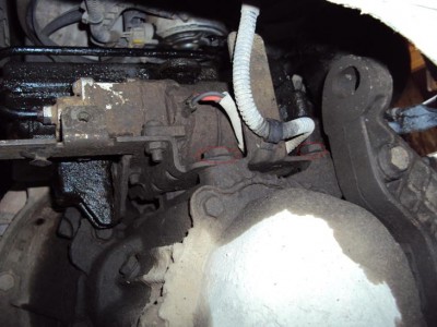

И так, разбираем, всё как по Елерну, - АКБ, площадка, колесо.
Вот фото болтов которые нужно открутить (обведены красным):
Фото болтов
Снимать кронштейн коробки и откручивать подушку я не стал, тупо точнее не смог, без ямы вообще не сподручно.

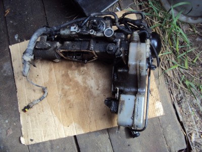

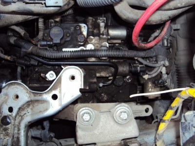

Чтобы снять гидроблок с коробки у меня был один трабл, нужно было вытащить шток сцепления из флажка, вот тут как раз я понял зачем нужно опускать двигатель с коробкой, как раз кронштейн вытащить шток и не дает. В зажал шток плоскогубцами, одновременно вдавливая его второй рукой тащил гидроблок вверх, ура получилось! Вытащить робот дальше уже не сложно, опрокидываешь бочком книзу и достаёшь из арки левого колеса.
Вот он:
робот

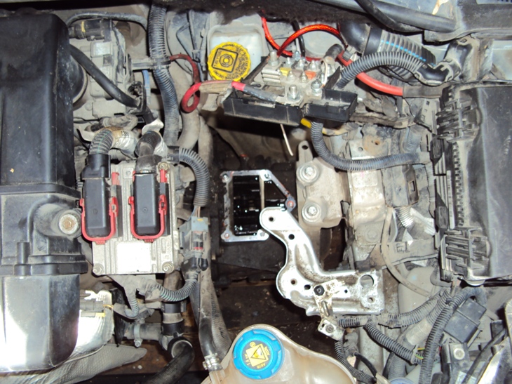

А вот вид под капотом машины:

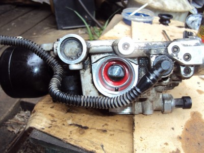

Дальше делим гидроблокна 2 части, нужно открутить 5 болтов под торгс , тут есть один нюанс - 2 болта под находяться в глубоких колодцах а в них куча говна, после прочистки говна не торопитесь откручивать их, сначала вычистите углубление под отвертку чем то острым, иначе она будет упираться в грязь и ломать уголки в болтах.
У меня была еще одна шляпа - не откручивался болт патенциометра, пришлось высверлить, выкрутить кусачками и заменить на новый обычный крестообразный.

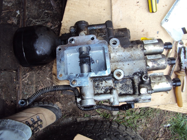

Дальше всё чётко по мануалу, у меня всё легко доставалось, разбиралось. Вместо гелеобразной силиконовой смазки для монтажа О-образных уплатнителей я использовал простую универсальную силиконовую смазку в балонах. Ею я смазывал механизмы патенциометров. Каждую деталь я промывал бензином и складывал на чистую салфеточку.
Вот так выглядит новая манжета:
Вот этот блок с другой стороны:
Манжеты на поршнях включения передач я менять не стал, ибо на них у меня подозрения не возникали, да и я думаю их ресурс намного больше манжет сцепления, т.к. они работают значительно реже в конструкции робота.
После замены манжеты я тщательно протер все места стыков всех элементов, все площадки под шляпками болтов. Между блоком клапанов и исполнительным механизмом есть прокладка, её я намазал с 2х сторон герметиком - у меня было подозрения что там была течь, т.к. следы масла были там, где ему взяться то особо неоткуда. Пыльник был порван, а т.к. новый стоит дорого, да и времени не было его заказывать, пришлось отремонтировать старый, просто обмотал его липкой изолентой, подогрел зажигалкой чтоб она сприняла "облегающую" форму и сверху намотал плёнку, чтоб пыль не прилипала.
