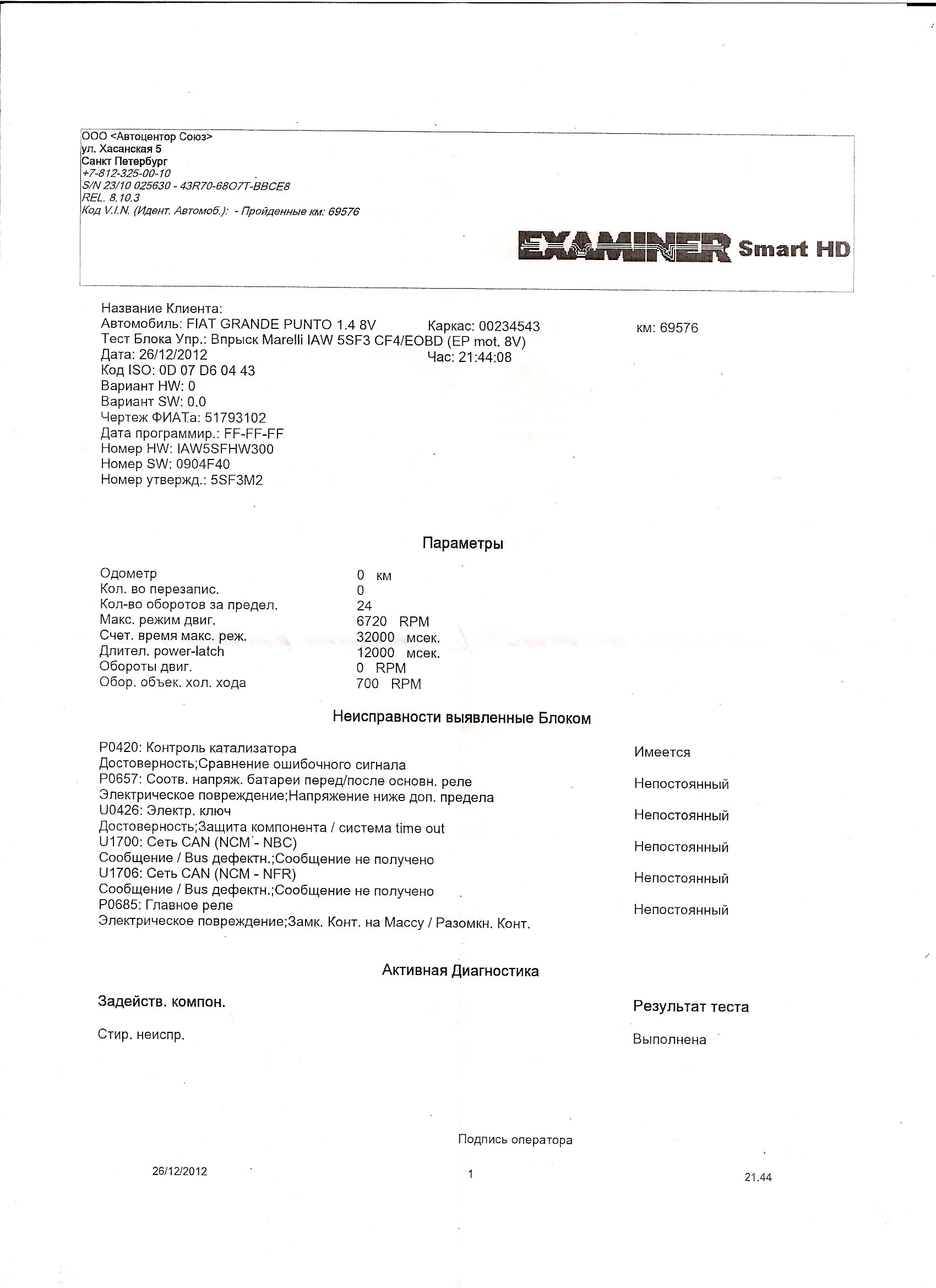

Приехал на эвакуаторе в сервис и там Пунто завелся без каких-либо манипуляций. Какой-то детектив. Почитали ошибки - завтра выложу.

Сообщение Thorens 27 дек 2012, 10:13
вот
АЛАРМ!!! Не гаснет значок иммо,соответственно не заводится!
Сообщение Thorens 27 дек 2012, 10:14
еще
