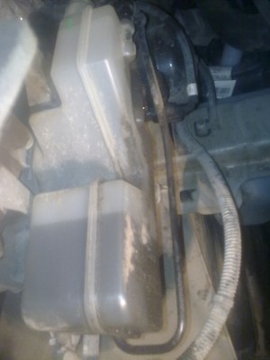

Интересует сколько масла должно быть в бачке системы робота, если на нём (бачке) нет никаких меток?
Допустимый ли у меня уровень или требуется доливка?
(фото снизу)
предчувствую мало масла....

скажем так уровень несколько низкий но не критичный ....
метка есть (находится на 3см выше узкого места) но проверять по ней нужно после стравливании масла с гидроблока .... в рабочем состоянии масло колеблится примерно на 1см ниже узкого перешейка

также рекомендуем менять масло не реже 1го раза в год .... слить его можно открутив трубку и включив насос ... на замену 0.7л достаточно

freak писал(а):А можно поподробнее какую трубку? Насос гонять через комп? Я сосбтвенно интересуюсь можно ли самому эту процедуру в домашне-гаражных условиях делать.
можно в гараже .... трубка железная на фото видна идет паралельно бочку ... открутить снизу от насоса , нужен ключ на 11 ...
чтобы включился насос зачастую достаточно открыть дверь ...
ключом на 11 откручивайте без фанатизма чтобы не зализывать грани т.к. метал мягкий .. если не идет лучше взять разрезной ключ

а где этот бак находится? как сфоткали?

слева с переди от аккума под алюминевым кожухом!

фоткал из ямы под машиной, предварительно открутив стальную защиту (она не у всех)

если присмотреться, вверху бачка зелёной краской вертикальная черта нарисована. Может там и должен быть необходимый уровень??
