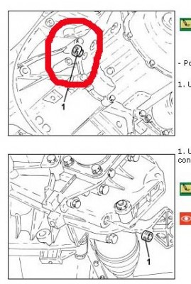

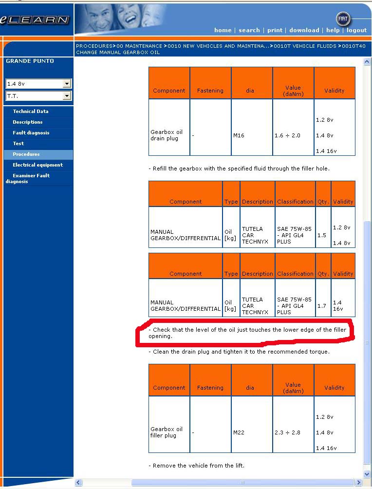

Сообщение 44. 03 апр 2009, 20:01
Господа......Надо читать форум.Скачайте e-Learn,еси трудно с аглицким есть он-лайн переводчики...
В обведенном написано..типа проверьте уровень масла,чтобы он доходил до нижней кромки заливного отверстия...т.е. как польется через него..значит нормально.
Сбоку заливное отверстие,снизу сливное...Заливать мона используя небольшую воронку со шлангом....Лучше вдвоем.Сам менял так на Хонде

Сообщение Андрей :) 03 июн 2010, 13:21
А у Вас он искать и не должен был, пусть у машины поищет :D
По теме - на картинках ГП от 44 хорошо показано где что. На 188м заливная пробка спереди, сливная сзади. На ГП как указал 44. Заливаем масло через спец шприц, если есть.

Сообщение barmy_vbg 03 июн 2010, 13:45
Заливное отверстие в машинах с роботом спрятана за кожухом актуатора, чтобы увидеть отверстие надо снять кожух, оно сразу будет за расширительным бочком актуатора... :D
