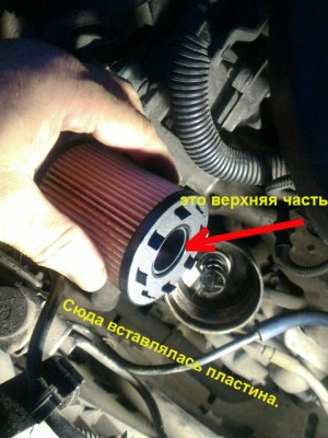

При вскрытии крышки масляного фильтра увидел, что фильтр перевернут (т.е. вниз установлен верхней частью) и отсутствуют 2-е части- верхняя пружина и пластина которая вставлялась в фильтр (на нее опиралась верхняя пружина).
В результате фактически масло не фильтровалось вообще!!!

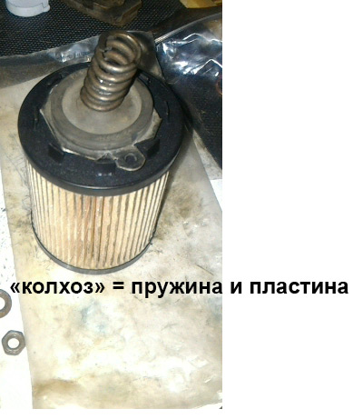

Пришлось в гараже делать колхоз (см. фото)

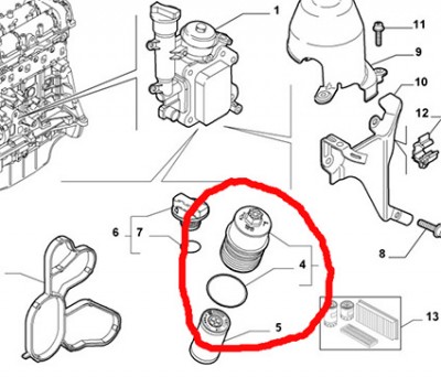

По EPER не понятно (не видно) входят ли в крышку эти детали ( на рис под номером 4)
Где можно найти/купить эти предметы?

Короче, придется делать более качественный колхоз :)
Верхняя пружина была предназначена для нажима и герметизации нижней кромки фильтра, что бы масло не обходило фильтр, ну а пластина являлась опорной площадкой для этой пружины.
Если поставить более мягкую пружину, то нижняя пружина + давление масла поднимут фильтр над посадочной плоскостью, появится щель и масло будет идти не через фильтр (эта система обхода сделана что бы двигатель не оставался без масла если фильтр загадится и не будет пропускать масло в нужном кол-ве).
Т.к. жесткость верхней пружины мне не известна, то придется или ставить жесткую пружину и тем самым понимать что давления масло может не хватать (но будет мигать лампочка давления, если она исправна) или методом тыка подобрать примерно нужную, а это сложновато, поэтому склоняюсь что получиться первый вариант :(
Ну и дальше буду искать, или как задушу жабу на 6 т.р так и куплю :)

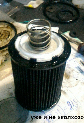

короче в результате траха сегодня сделал лучше и надежнее чем было, но пружина "неродная" и это огорчает, хотя подобрал ее и по жесткости (для отжима нижней пружины )и по высоте хода.
попытка использовать пружины перепускного клапана фильтра ВАЗа провалилась, т.к. нижняя пружина передавливает ВАЗ, а выкинуть эту нижнюю пружину нельзя, тк. она держит обратный клапан, который работает в случае если нет фильтра (масло в двигатель не пойдет).Нафиг не нужная опция, к сожалению.
Но удалить не удалось, из-за длины оси этого клапан без оставления части клапана к подающем масляном канале, опасался что не смогу все вытащить из канала.
Если этот клапан удалить то и пружина нижняя не нужна, а также не нужен упор в самом фильтре.

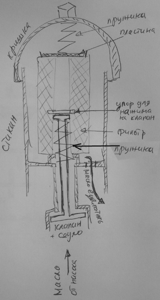

сделал для ясности рис
потеряли пружину и пластину (которая герметизировала центральное отверстие в фильтре и была опорой пружины) в крышке.
нижний клапан имеет очень длинную ось, которая уходит в глубь корпуса и там седло клапана перекрывает подачу масла, если не нажат клапан, ибо пружина работает на расширение.

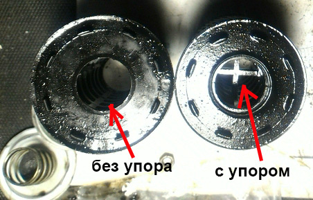

упор для нажима встроен прямо в фильтр, его можно выломать, но тогда пружина нижняя поднимется вверх и закроет клапан.
+ выломать клапан никак, седло мешает, оно больше диаметра канала, видимо клапан вставляется снизу, ибо на верху у клапана совсем маленькая площадка. т.е. выломал верх клапана, пружину снял вверх, а ось с седлом провалились в насос.
