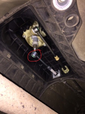

Всем привет!
Порвался тросик кпп :(
В один прекрасный день ехал на своем авто. При попытке включить 3 передачу, услышал треск. Ручка кпп стала болтаться влево, право. Смог включить вторую и доехать до сервиса.
Проблема в том, что никак не пойму какой тросик из двух надо заказывать. Помогите определить по фото, что это за трос.

У производителя ZZVF дико подробные фото, советую по ним выбрать.

Здравствуйте. На нашем ФИАТ порвался тросик переключения передач. Не подскажите где можно найти оригинальный?

Мне кажется что новый оригинал уже не найти...

Троса каких производителей можно приобрести вместо оригинала?У меня при включении первой и пятой передачи рычаг кпп немного отходит назад,а также если на этих же передачах резко сбросить и нажать газ,но все пока работает-включается,троса смазаны...как то стремно оказаться с порванным тросом где нибудь в 1500км от дома...

Наверно из бюджетных NK

Кажись NK их не делает, во всяком случаи в продаже их нет.
Из вариантов я вижу только ZZVF, в общем выбор не густ...

Ещё linex можно заказать,но мне эта контора вообще не внушает доверия. А оригинал около 25000 за оба троса,если конечно ещё приедет.
