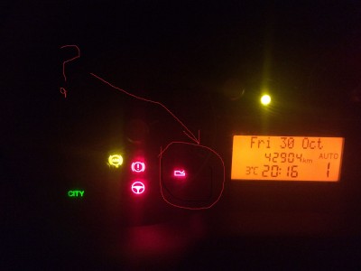

Сообщение 887Dominik 31 окт 2015, 08:54
Что за символ? Что он означает?

Кпп

Вот кто придумал такой символ на кпп? Я всегда раньше думал что это багажник открытый))))

Когда он загорается в движении, что это значит? И что надо делать?

Если загорается и гаснет через небольшой промежуток времени и коробка при этом нормально переключает передачи - то может быть о низком давлении масла в роботе сигнализирует, что говорит о его(масла) недостаточном уровне, либо о помирающем насосе.
Делать:
1) проверить уровень масла, и долить при необходимости(подробности в ветке http://mypunto.ru/forum/viewtopic.php?f=50&t=1404)
2) готовить бабки на ремонт(50/50 что надолго поможет) или на новый.

vermin, спасибо за конструктивный ответ.

И ещё, что-то не обратил внимание на пробег на фото, если не скручен, то слишком маленький для помирания насоса(если конечно он включается с положенной частотой) - у меня где-то на 70тык отказывать начал.

Ну по сервисной книжке (дилер который продал машину) за 5 лет 32 т.км. + 2,5 года в тени (не у официалов) ...... Ездил в сервис, сделали калибровку робота. Цена как у газовщиков (когда плиту поменять надо) диагностика 1 т.р. + калибровка РКПП 2т.р. Понял, что этот процесс надо брать в свои руки, заказал себе шнурок и ELМ327 USB

У меня тоже загорелся. Машина большее время стоит. Завел в -18, загорелся этот значек и пишет что то типа проверьте трансмиссию. может это быть из-за того что просто масло загустело?

Тема33 писал(а):..... просто масло загустело?
может, если не менялось. Жидкость "selenia tutela car cs", очень гигроскопична и народ рекомендует менять перед холодами.

Спасибо. На что менять?
