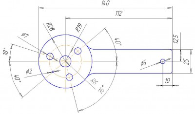

Здравствуйте!
Подошло время менять ГРМ , на сервисе сказали лучше поменять у тех у кого есть кондуктора, Где их можно купить, или найти чертежи.
Заранее спасибо!

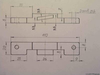

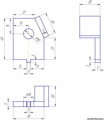

Сообщение plotss 20 мар 2013, 18:10
у меня есть, но не пойму как закинуть фото
разобрался держи
plotss
Сообщения: 12
Зарегистрирован: 22 дек 2012, 16:17
Авто: Fiat Grande Punto
У кого нибудь есть чертежи "Кондукторов"??
Сообщение Станислав 665 21 мар 2013, 08:03
plotss писал(а):у меня есть, но не пойму как закинуть фото
разобрался держи
Спасибо большое!!)
