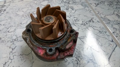

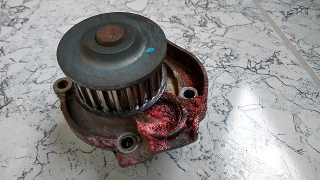

Наверно многие знают,что помпу (водяной насос) необходимо менять в комплекте с ГРМ (ремень+натяжной ролик),по букварю каждые 75 тысяч. Я менял ГРМ каждые 50000км,при этом в 1й и 2 й раз помпа не менялась. Правильно,зачем ее менять,если подтеков нет,подшипник не шумит.И вот тысяч 20000 назад заметил сухую розовую окись по шву помпы,до замены ГРМ еще было тысяч 30,подумал дотяну,уровень не падал,шумов не было.Неделю назад появились шумы. Слышно с любого уголка моторного отсека,даже под корпусом воздухана,свист низкий,бывает может только на холодную или наоборот только на горячий движок. При програзовке он не меняется.... Как раз до замены ГРМ 3000 км,поехал менять. Пара фоток
Крыльчатка пластик,помпа садилась на герметик
Везде подтеки ОЖ и если резко крутить за ролик,то появляется этот шум.Ход затруднен.

Я думаю в помпе развалился не подшипник а именно сальник.
По вину в епере бьется два вида помп, разница в крыльчатке, при этом разница на глаз прям офигенная. По факту и та и та встают и работают без проблем, зачем и для чего они разные хз, инфы не где так и не нашел.
Вот мне интересно моя hepu две замены ремня переживет?)
ЗЫ. Hepu с новья издает звук "вук-вук" в диапазоне температур примерно 55-65 градусов, на данный момент прошла чуть больше 20 тыс. не подтеков, ни чего кроме "вук-вук" нет.

Там все в месте,сначала задубел сальник,потек,потом "вымылся" подшипник.Ход его, даже рукой ощущается,такой с заеданиями. Такшта увидел подтеки,даже сухие остатки это первый тревожный звонок
