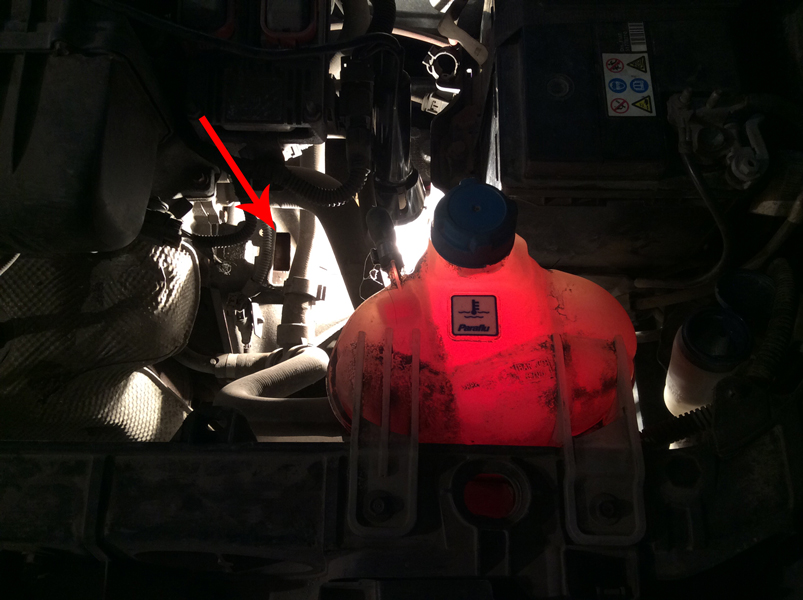

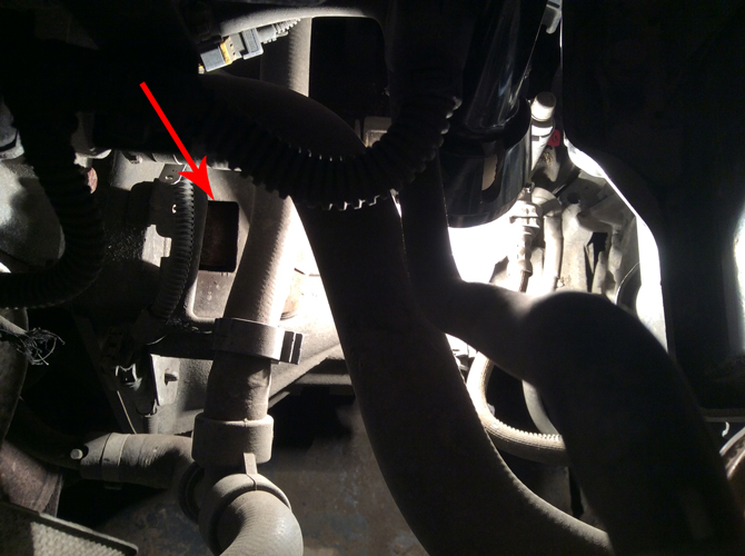

Недавно заглянув под капот работающей машины ужаснулся. В нижней части двигателя дыра в которой сверкают вращающиеся механизмы )))
Итак, приехал в гараж, осмотрел еще раз, сфоткал и пишу вам...
По контуру отверстия видно, что оно не стихийное, а какое-то специальное, край ровный и все такое.
Вид на это отверстие открывается, если смотреть вниз на двигатель справа, между двигателем и бачком антифриза... (На фото все вроде видно)
Но разве так должно быть????
Посвятите не посвященного...
Фото прилагается.

Объясните происхождение данного технологического отверстия.
Сообщение materillo 15 фев 2016, 08:34
Это технологическое отверстие для выставления метки коленвала и проверки сцепления. Должна быть у вас резиновая крышка для нее.

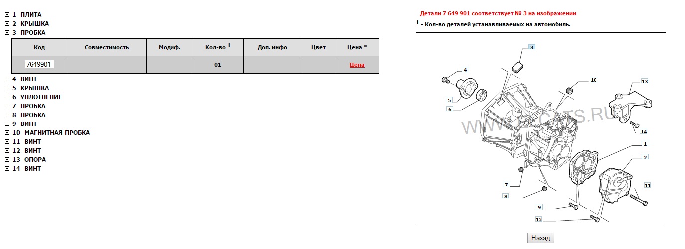

Следующий вопрос наверно будет: "..а подскажите номер заглушки?"
Для всех: этот номер будет вернее,нашел через доблу:
Проверить!!!
