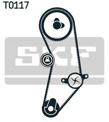

я делал по картинке: вмт выставил отверткой по 1му цилиндру, а кулачки распредвала 1го цилиндра согласно картинке - но крышку клапанов нужно снимать)

в принципе чтобы звести машину или проверить не по загибало ли клапана ... такого метода достаточно ... но т.к. этот метод не точный то можно промахнуться на 1-2зуба

если ошибешься на 1-2 зуба, сразу услышишь по звуку работающего двигателя....

на зуб не услышиш но чек гореть будет .... на 2 получишь или неровный холостой либо умирать будет на высоких .... так что наигаться с перестановкой в слепую можно долго .... не многие сервисы возмуться за это

я с первого раза не попал (плохая тяга), перекинул на зуб и все норм (не так уж это и трудно перекинуть). Человек просил подсказать я подсказал, а ипаться или нет его дело.

Привет. насколько я понял , можно выставить правильно имея ремень с метками(белыми полосами) и меткой распредвала. Выставляешь распредвал. надеваешь ремень .Метка на ремне соответствует метке распредвала. Потом крутишь коленвал. По идее на шестерне коленвала должна быть метка (ВМТ). Подгоняешь эту метку под вторую метку на ремне.
