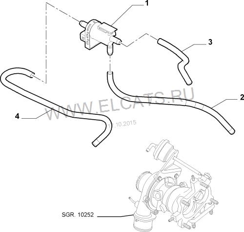

На Г.П. 2007г датчик закреплен между фарой и радиатором левее турбины. ( на рис № 1, но у меня 2-а штуцера, а вместо третьего для связи с атмосферой, стоит вверху крышка)
У него два штуцера с надетыми две трубками (с синими вставками, одна от турбины, другая уходит за двигатель).
"Клапан предназначен для управления вастгейтом турбины, который в свою очередь имеет возможность изменять давление турбонаддува."
В обычном состоянии штуцеры должны свободно продуваться (туда-обратно).
