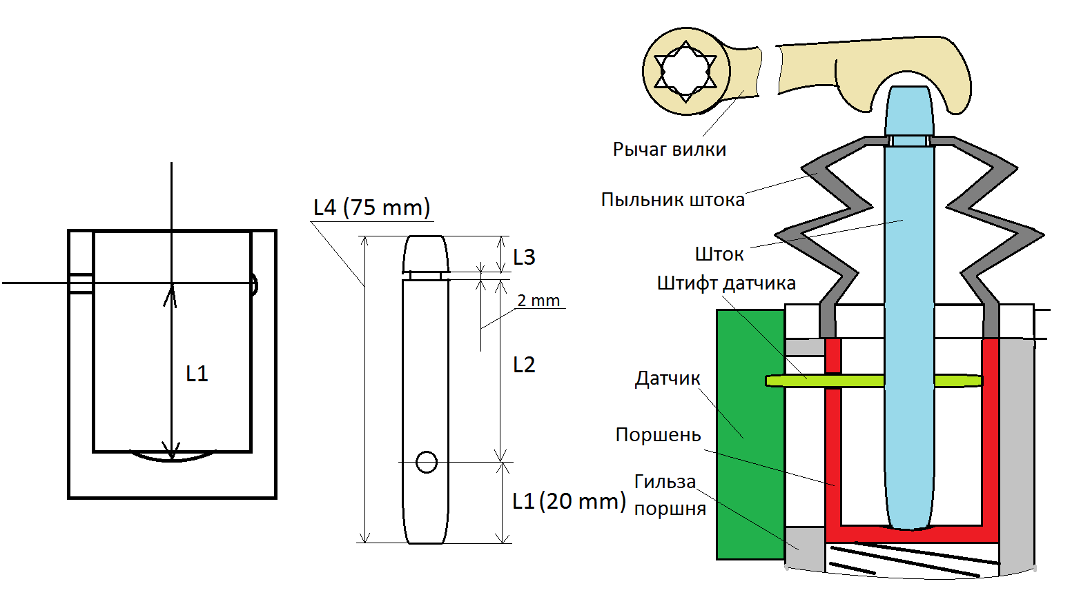

Оба гуляют
Гайка регулирующая выжим сцепления встает как бы под углом.
Вот так гуляет
В итоге "шток" от робота заходит на самый угол штока сцепления. И дальше скрежет при переключении сбросы на нейтралку.
Когда шток сцепления встает совсем криво и "шток" от робота зоходит почти на край "гайки" (которой регулируется выжим сцепления) выдается ошибка коробки.
Если руками выставить их по прямой линии километров 5 машина едит нормально потом все снова.
Машину купил только 2 дня назад. Старый хозяин сказал что меняли сцепление месяца три назад.
Извиняюсь за кривую схему и техническую безграмотность.
