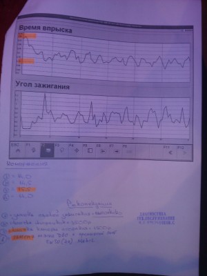

Здравтвуйте уважаемые форумчане!Недавно почувствовал на прогретой машине провалы при разгоне на 1 передаче,иногда просто рвёт с места,а иногда разгоняется как будто сзади автобус привязан,звук вроде тот же,а динамики ноль.Решил съездить на диагностику двигателя и вот вам результаты.Ваши мнения по поводу рекомендаций написаных ниже,пробег всего 44000км,масло, фильтры менялись 2 месяца назад.
вот еще

shaman51 писал(а):Здравтвуйте уважаемые форумчане!Недавно почувствовал на прогретой машине провалы при разгоне на 1 передаче,иногда просто рвёт с места,а иногда разгоняется как будто сзади автобус привязан,звук вроде тот же,а динамики ноль.Решил съездить на диагностику двигателя и вот вам результаты.Ваши мнения по поводу рекомендаций написаных ниже,пробег всего 44000км,масло, фильтры менялись 2 месяца назад.
ваш мнение о поведении обьективны или субьективны ... например если долго ехать 120км а потом вклинится в поток 80км ... кажется, что все еле пруться .... или действительно есть провал так провал .. хотя судя по рекомендациям они охватили 80% всех проблем которые бывают на этих машинах ... и скорее всего помогут
