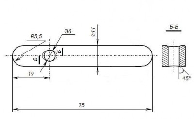

Друзья, так весь чертеж можно сократить до такого? (см.вложение). Канавка и снятые фаски никакой роли не играют?

Если не ошибаюсь, то канавка используется для зацепа пыльника. А фаски хоть и декоративные, но по ним можно судить об износе штока, хотя бы чисто визуально(при снятом роботе). Есть предположение, что раз наш робот - это кастрированый селеспид, в котором шток как раз регулируемый, то фаски могли быть использованы под рожковый ключ(хотя, если память не изменяет, то на фотках головка штока селеспида была шестигранником, тогда фаски на самом деле для красоты :pardon: ).

Бизоненок, зачем вам регулируемый ... если вы его делаете из метала который ножевкой не берется ... ему сносу не будет ... родной ножовкой и напильником пилится на ура

Потому что диск сцепления износится немного-и будете его менять-а так можно было бы шток увеличить и дальше ездить(за чем то на других машинах с роботом шток регулируемый) Или это нормально на 40-50 тыс диск менять? Я на прошлой машине на механике 130 000 проехал-диск не менял-правда это субарь был и ход штока автоматически менялся
