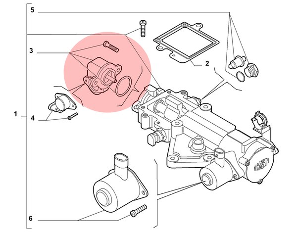

У меня приключилась такая беда, потек механический привод включения передач. Решил проблему заменой "опоры" на которой стоит потенциометр включения передач. Подключил комп с FiatEcuscaner для того что бы сделать калибровку, а у меня оказывается ни одна передача кроме задней не включается. И то когда включаешь заднюю на дисплее вообще пишет что передача №2. Не знаете что может быть?!

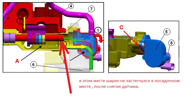

вы когда снимали датчик он застегнут шариком ... при установке шарик не застегнулся а просто подпружинен остался ... вот и видит но положение выбора передачь согласно потенциометру неправильно
только ваши потуги это мертвому пипарка ... в этом месте герметичности быть и не должно

wind, что- то не совсем понял про шарик, можно Ваш имейл или телефон? а то света в конце тоннеля совсем не видно ...

Да вы были правы, был не застегнут шарик...Правда теперь при включенном зажигании все передачи включаются правильно, а при включенном двигателе ни одна не включается
