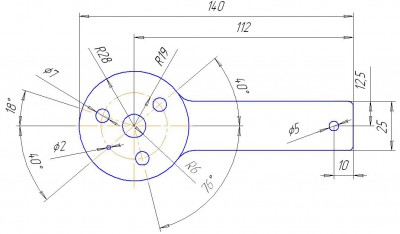

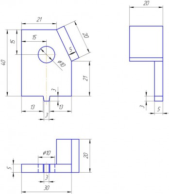

Чертежи проспособлений. Первый сделал из дюралевого уголка, второй из пластика толщиной миллиметра 4. Чертежи нашел в интернете.
Стопор распредвала
Стопор коленвала

Да я бы с удовольствием, но лень матушка подвела... Фоток нет. Но если есть вопросы, отвечу подробно. В кратце технология следующая. Снимаем правое колесо, Снимаем подкрылок, Ставим под картер двигателя гидравлический домкрат, снимаем правую опору двигателя, снимаем крышки, закрывающие ремень, снимаем ремень привода генератора и компрессора кондиционера, фиксируем распред и коленвалы приспособами, откручиваем ролик натяжитель ремня ГРМ. Меняем ремень и дальше в обратной последовательности.
Процесс описан в книге по ремонту Fiat Albea. Моторы идентичные. Книгу нашел в инете.
