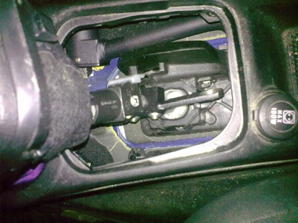

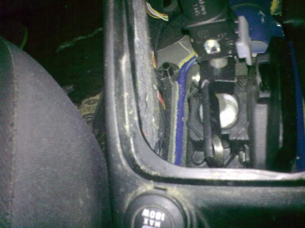

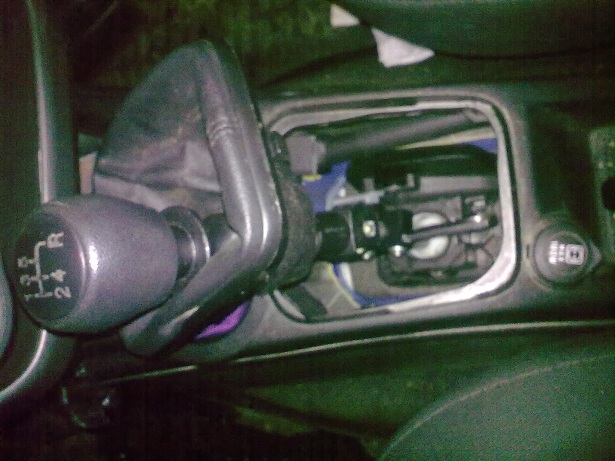

Сегодня ездила в Ikea на своём GP 2007 г, и начались проблемы с включение передач. Началось всё с задней - при попытке её включить, она просто не включалась, не втыкалась вообще. Просто рычак переключение не двигался в нужную сторону. На коробке стоит мульти-лок, я подумала, может там штырёк от неё не убрался (вообще делала что-нибудь лишь бы делать), потыркалась, включилась задняя передача, при чём легко.
После магазина нормально включила первую, выпарковалась, поездила некоторое время по парковке в поисках выезда в нужную мне сторону, стала переключать передачу со второй на третью, и когда я уже поставила в положение третьей передачи, что-то щёлкнуло, рычаг стал болтаться, а МКПП зависла на второй передаче. Рычаг переключение передач болтается свободно в рамках первой-второй передачи, ничего не переключает. Так на второй передаче и допиликала до дома, благо лёд и трогаться на ней не состаляет труда.
На нервах ещё на парковке сняла кожух(или как это называется, такая юбка кожаная на рычаге переключение передач) и вот что я там увидела (качество фото плохое, т.к. фотографировала на старый телефон, но суть видна):
Вопрос: что это?!!! И как жить дальше???

порвался трос переключения передач. у меня таже ситуация. заказал на Радонежке. стоимость 4 килорубля. пока жду :)
сверху смотреть бесполезно, надо смотреть у коробки, тама рвется.

Ну уж у Ikea в шубе под машину я не полезла :) Что увидела, то и показала)
А вот эта дырка на этой планке, которая одним концом к рычагу переключения передач крепится, для чего? Или к ней трос и должен крепится?
4 тыс. - это звучит обнадёживающе, я уж и думать боялась, к чему готовиться.
P.S. А Радонежка - это в Москве? Если в Москве, что это, куда бежать-то? Если не в Москве, то в Москве куда бежать?
Спасибо!
