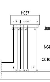

Имеется Grande Punto 5D 1,4 8v с роботом.
Задача поменять местами положения + и - на селекторе кпп, другими словами повышение передачи сделать "на себя", а понижение "от себя". Может кто-то уже делал?
Насколько я понимаю весь селектор электронный и от него идет проводка в блок управления роботом. Так вот какой коннектор и где он расположен? можно ли к нему добраться через кожух рычага?
В eLearn нашёл коннектор H037 (Электрооборудование > 3 КОННЕКТОРЫ > H037 ГРУППА ПЕРЕКЛЮЧЕНИЯ ПЕРЕД... > H037 ГРУППА МЕХАНИЗМА ПЕРЕКЛЮЧ... > H РУЧНЫЕ ЭЛЕКТРИЧЕСКИЕ ЭЛЕМЕНТЫ УПРАВЕЛНИЯ) он?

Дело не в + и - а в движении рычага.
Изначально секвентальные коробки имеют такое направление переключения. На себя на разгоне повышаешь, от себя на торможении понижаешь. Вот это логично.
Для меня было сюрпризом что на роботе обратная ситуация. Видимо так понятнее для масс.
В общем, хочется сделать, и сделаем. Тем более что всё упирается в перестановку 2х проводов в фишке.
Жду ответов. Или со временем сам распишу что куда.

да там 2 кнопки скорее всего
переткнуть штекеры и готово )
разбирать надо да смотреть, чего там читать эти мурзилки ))

ну судя как этот переключатель разрисован на схеме ... либо 2 и 3 нужно поменять ... либо лезть внутря и менять проводку на коцевиках ... т.к. не исключаю цифровой обмен данными .... на ГП это распространено

По схеме это не цифровая шина. Полюбасы, придётся разбирать механизм рычага, чтобы добраться до клеммника, или перепаивать контакты 26 и 68 на штекере контроллера.
