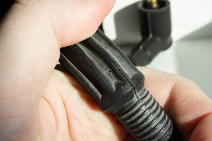

Удалось найти причину такого поведения, правда чуть не ценой жизни всего моторного отсека!
Итак, приезжаю к ним опять, подъехал к ним еще один спец, садится за руль, я рядом, поехали. Сделали круг по дороге, мои слова опять подтверждаются, предлагают сделать промывку инжектора, я соглашаюсь. Загоняем машинку, под сиденьем пассажира отключают датчик подачи топлива, к движке подключают аппарат для промывки. Мне командуют завести мотор, завожу и как вспыхнет огонь на движке, из-за небольших капель бензина папавшего на движку в ходе подключения аппарата. Слава богу резко успели выключить машину и патушить пламя! Все тьфу тьфу тьфу обошлось!
Причиной возгарания стал пробитый резиновый клапан на четвертой свечи зажигания! Заменили его от девятки, почистили инжектор, машинка стала как новая!
Фото клапана выложу сегодня чуть попозже...

Сообщение Danil 14 мар 2011, 18:35
фото
