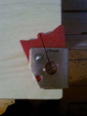

изготавливаем стопор КВ по моей схеме, в качестве материала идеально подошла разделочная доска толшиной 6мм (а не МЕТАЛЛ из-за которого складывается впечатление что сил к замене надо приложить немерено), прочная и легко обрабатываемая, при необходимости спокойно подгоняется в точный размер напильником на месте.

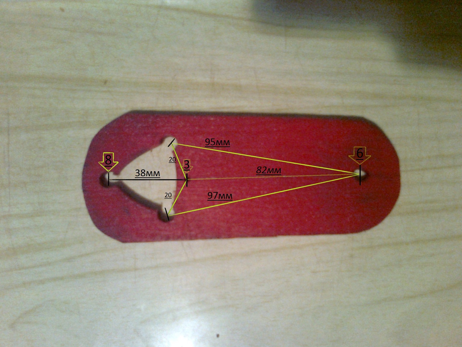

изготовление стопора РВ в принципе пустая трата времени - поверьте, но если уж хотите "по рецепту" делать легче из пластика и мет.уголка
РАЗМЕРЫ Я ПРИВЕЛ ОСНОВНЫЕ, ВСЁ ОСТАЛЬНОЕ КУБИЧЕСКО - РОМБИЧЕСКОЕ и ГРАДУЛИРОВАННОЕ СХЕМАТИЧНОЕ ИЗОБРАЖЕНИЕ - ХРЕНЬ СОСТОЯЩАЯ ИЗ ЛИШНИХ ЗАГИБУЛИН КОТОРЫЕ БЕЗСМЫСЛЕННО УСЛОЖНЯЮТ ЖИЗНЬ, так что остальные размеры делайте "по вкусу".

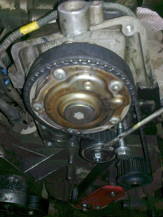

гвоздодером давим на натяжной ролик генератора фиксируем его отжатым чекой в роли которой идеально подходит торкс т20, снимаем ремень

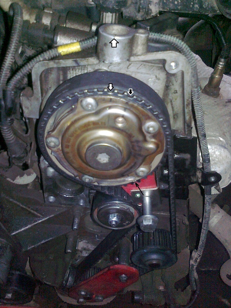

ТЕПЕРЬ САМОЕ ИНТЕРЕСНОЕ: ОБЯЗАТЕЛЬНО создаем метки на РВ которые сослужат вам добрую службу не только сегодня но и на будущее, если ремень оборвется или проскочит.
На фото черная стрелка - метка на муфте которая соосна выемке под зуб, к этой выемке +2 выемки - получаем белые стрелки - метки выемки под зуб и середину колодца на клапанной крышке, от белой выемки считаем 19 выемок по часовой стрелке - получаем выемку соосную вкрученному болту. В нее вставляется зуб стопора(который нафиг не нужен).
теперь откручиваем гайку натяжного ролика и стягиваем ремень
накидываем новый ремень на шестерню КВ, а сверху подтыкаем к примеру крышку которая не даст ремню при натяжке проскальзывать, накидываем на помпу, а шестерню РВ (если вы без стопора)проворачиваем на одну выемку по часовой стрелке и накидываем ремень. Надиваем ролик и чуть прижимаем гайкой.

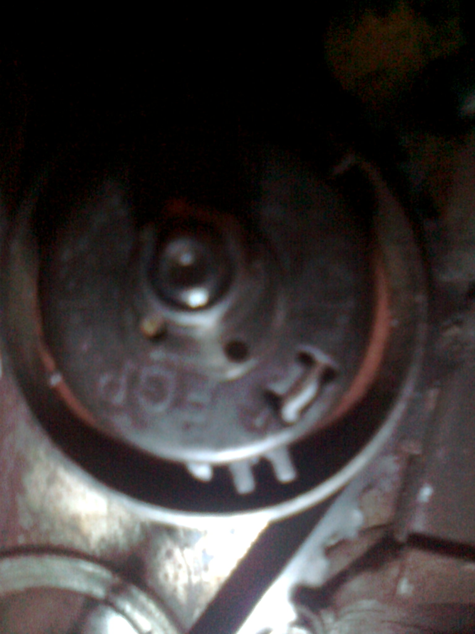

всякие пассатижы для стопорных колец - деньги на ветер. Берём отвертку и вставив в выемку на обойме автонатяжителя проворачиваем ее против часовой стрелки и закручиваем. Здесь ВНИМАНИЕ на сайте прольбея на фото показано как должны соединяться метки - перетяжка ради запаса ведёт к перекосу ролика тем самым ремень прокатывается криво - возникает низкии комариный писк, я чуть перекрутил т.к. ролик оставил старый и пружина на нем слабее. телефоном фоткаем состояние меток и корректируем. Затягиваем. В процессе всего этого шкив КВ должен вернуться к меткам!

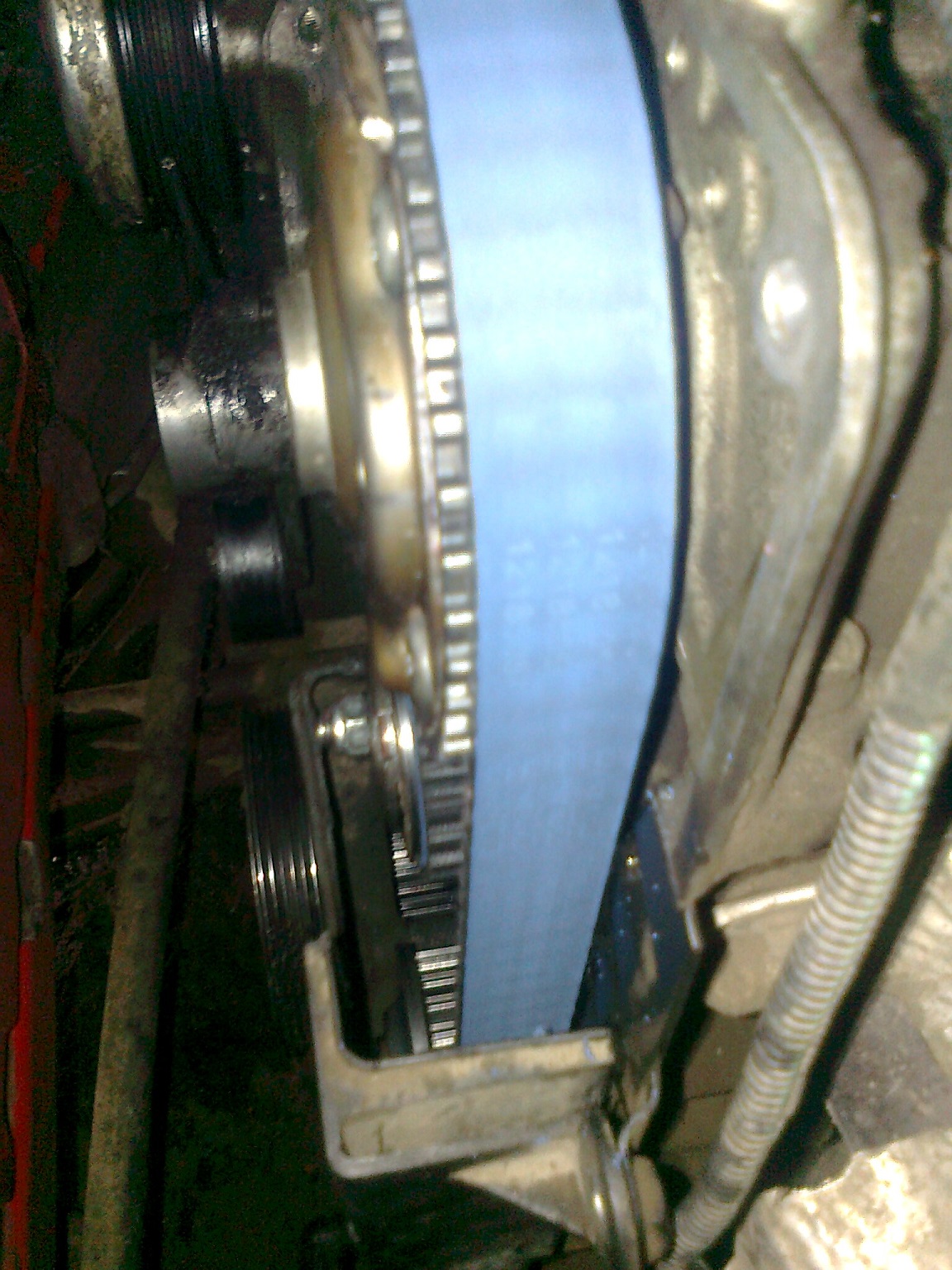

заводим двигатель если в процессе 3 секунд чек не загорелся - молодцы - метки сошлись, теперь берем графитовую смазку, свечку или как я женский карандаш для подводки (или для чего он там) красим вращающийся ремень и даем машине различные обороты до 3000 в течении 30 секунд и слушаем наличие свиста и писка, глушим. смотримпокраску ремня - тон ровный - отлично. Видно корявый протектор - ролик перекошен а на нем такой же крашенный протектор.
сразу скажу что прогиб ремня КВ - помпа пальцем у меня составил примерно сантиметр

Фиксатор как раз не мусор т.к фиксирует именно распредвал и не фазорегулятор который затягивается в произвольном положении ... отсюдо вывод что мусор это метки на фазорегуляторе
То что крутануло звезду увидеш по горящему чеку и плохому набору оборотов двигателя .... если крутнуло на два зуба то получите отсечку по оборотам в раене 2,5-3тыс.об и метка вам уже будет бессполезна т.к. ставить нужно сам распред

Только мы говорим не про стопор тот что у вас на второй фотке а про фиксатор распредвала который вставляется в распред с обратной стороны от фазорегуятора
