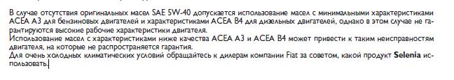

вот, взято из книжки
Petro-Canada
Общая Вязкость 5W-40
Синтетическое
Спецификации ACEA B4|C3|A3
в общем, вот...
