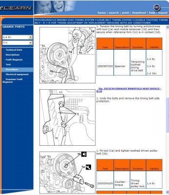

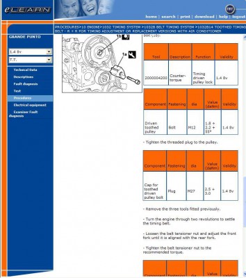

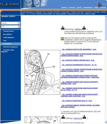

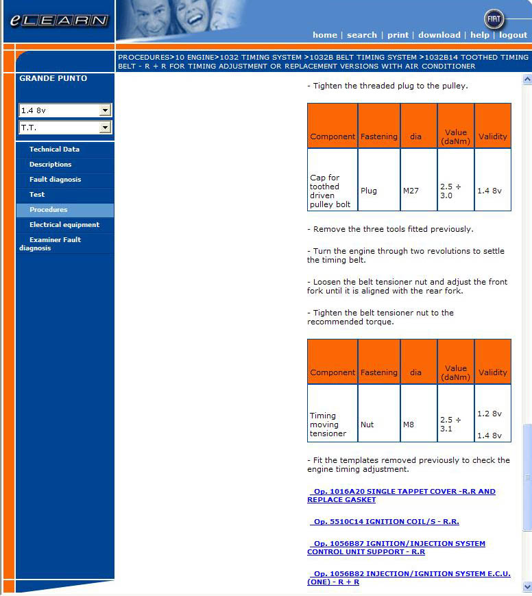

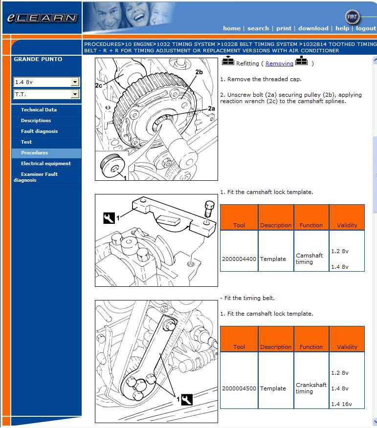

Может....поможет:
Re: Нужна помощь. Fiat Grande Punto 1.4 v8
Сообщение 44. 18 сен 2010, 07:50
также можно скачать елерн вот: здесь или точечно)))
На каждом скрине вверху виден путь,где искать.
