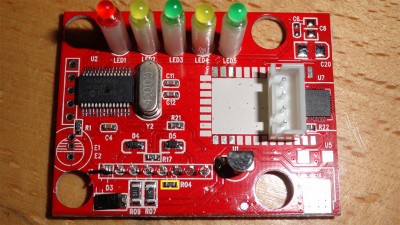

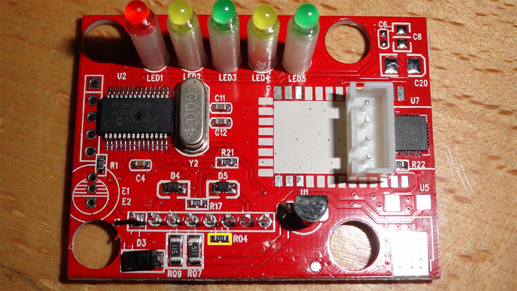

мой 327 также построен не на оригинальной МС 327, а на плохо читаемой PIC18F25
в связи с этим потребовалось удаление R04 между контактами 6 и 14.

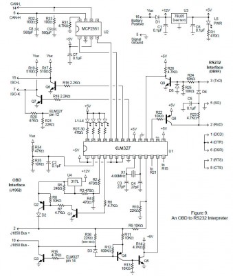

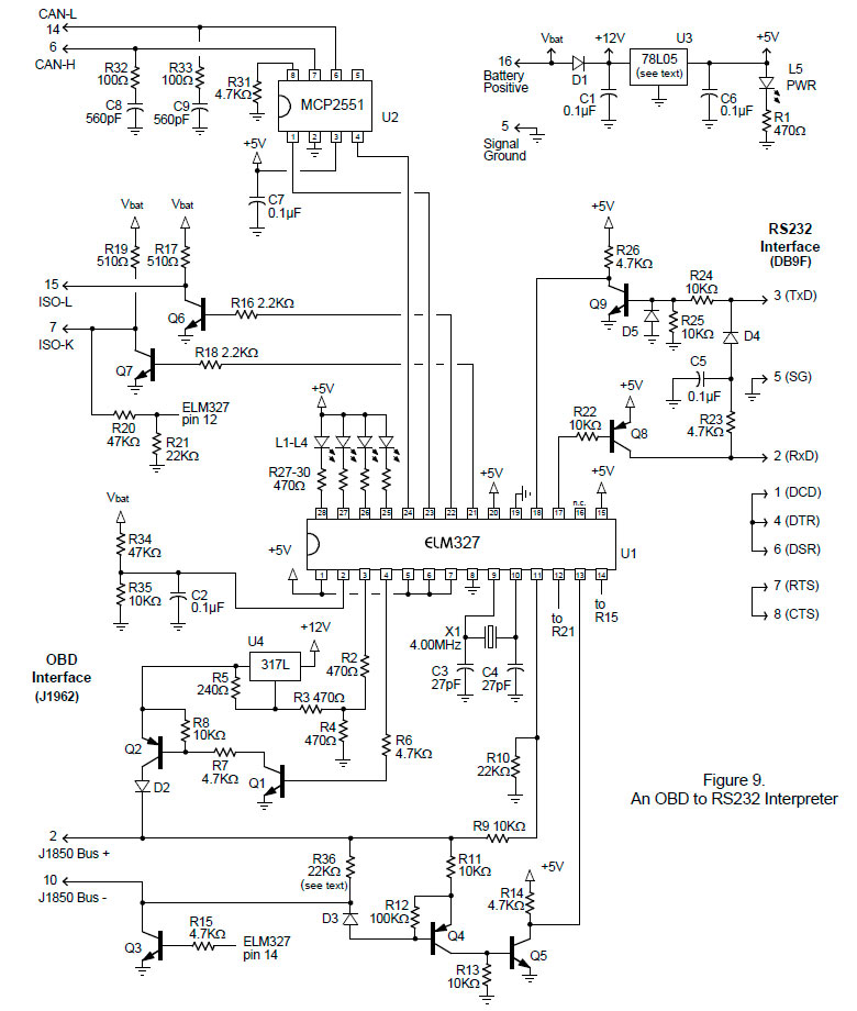

В оригинальной схеме (см. sxemaOBD) нет этого сопротивления, а на фото есть - указан желтый круг.

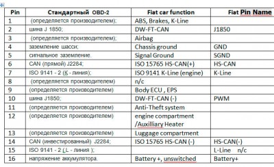

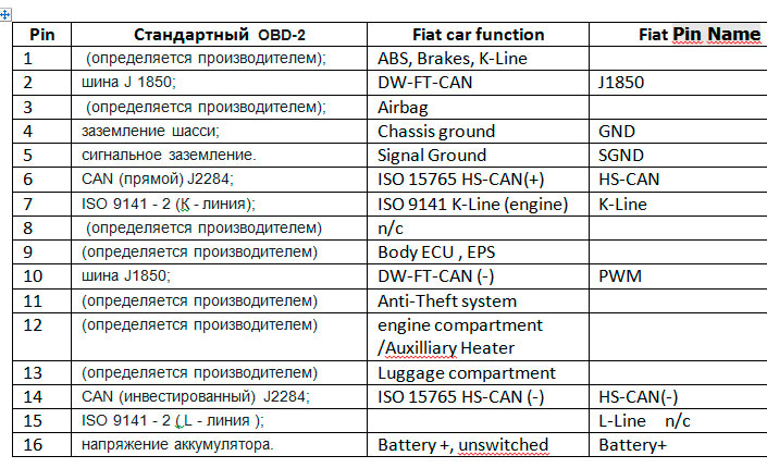

Привожу распиновку стандартного OBD и OBD Фиат.
При вскрытии увидел что на моем 327 контакт №9 висит "в воздухе".
