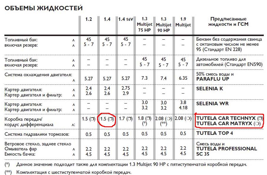

unknowhost писал(а):Вы мне ещё, Уважаемые про масло в КПП подскажите из продающихся в магазинах что взять ?
Кто знает какое хорошее масло для КПП,если тутелу не найдет.
Кстате свечи родные в СПб 1350 руб.И ключ свечной размером поменьше чем простой..помоему на 16(могу посмотреть).Я себе купил,теперь новеханький лежит на всякслучай.И кстате если будешь менять свечи сам или на станции смотри,чтобы заднее паластикововое ушко в корпусе воздухана не сломали,а то будет болтаться на двух болтах.
Re: Купил подержаный GP необходимо ТО требуется помощь
Сообщение tundelta 07 май 2010, 16:07
Кастрол 75 синтетика.

Насчёт того, что Вы в таблице указали, это масло я в инструкции видел, ссылки на многих форумах тоже...только я же не зря написал из того, что продают в магазинах...так как этого масла у нас в Волгограде в продаже не нашёл...а про экзист с заказом через него этой марки писал чуть выше
