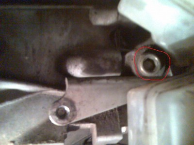

Сообщение vermin 19 авг 2019, 20:43
Слив кпп. Пробка смотрит в сторону багажника.
слив кпп

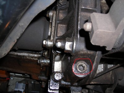

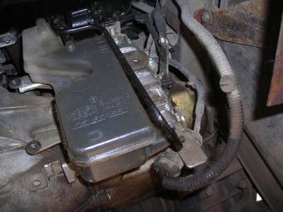

Сообщение vermin 19 авг 2019, 21:29
Так как механическая часть коробки у робота и механики одинаковая, то вот пару снимков расположения ЗАливной пробки. В общем, расположение ЗАливной пробки на Вашем фото примерно совпадает с фактическим расположением.
ЗАливная пробка
общий план коробки с бачком робота
