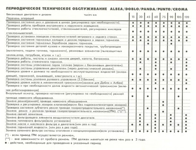

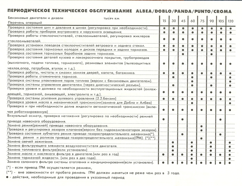

Сообщение WishMaster 11 июл 2012, 10:31
А можно мне скан из сервесной книжке про то 60к?
Все проходит.
WishMaster
Сообщения: 634
Откуда: Нижний Новгород
Авто: GP 3D
Готовлюсь к ТО-4 (60К)..
Сообщение Thorens 11 июл 2012, 19:28
вот
Сообщение WishMaster 17 июл 2012, 11:15
Спасибо
